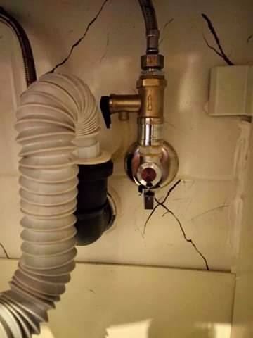

Здравейте,
Да споделя и моите разправии с въпросния клапан. Снощи, докато си вземах душ, ми направи впечатление, че водата е по хладка при едно и също положение на ръкохватката на смесителя от преднишни пъти. Погледнах указателя на бойлера и видях, че е под средата на скалата. Викам си - може жената нещо да е правила през деня и да го е поизхарчила. Бойлерът е 12 годишен Дипломат Смарт (Елдом) 120 литра с електронно управление. Включвам го вечерта и останах изненадан - показа ми температура на водата 14 градуса, т.е. сме го изчерпили напълно. Тази сутрин го изключвам, пипам гъвкавата връзка на студената вода и както очаквах - оказа се топла. Отивам на най-близката железария да купя клапан. Имаха три вида с петле за натискане на предпазния вентил, един вид без такова лостче и един вид пластмасови, като моя. Питам кой е най-скъпия (4.80) и го взимам, с лостче е. Пише "Made in Italy" 8bar - става. Прибирам се и след кратка борба успявам да развия пластмасовия клапан от бойлера. Предполагам, че са го лепили с нещо, защото много трудно тръгна и го развивах с голямо усилие почти до края. Добре, че имах малък тръбен ключ, но не се сетих да го нагрея с пистолета, както е споменал колегата. Дилемата ми беше дали да източвам бойлера за да не ме изгори горещата вода, но успях да навия тефлонова лента окло бълбукащия щуцер и да навия новия клапан. Донапълних бойлера и го пуснах да донагрее за да видя как ще се държи предпазния вентил. За по-малко от 5 минути започна да капе. Няма проблем - имам вграден под плочките шлаух, макар с предния вентил да го ползвах само за "продухване". Намуших шлауха и се разтече от лостчето. Свалям, обратно на железарията, връщам клапана и взимам този без лостче, също пише "Made in Italy" 8bar. Слагам него. Включвам да загрява - температурата на дисплея беше 59 градуса и е настроен да изключи при 68. За около 15 минути вдигна температурата и изключи без да прокапе от вентила. Това ме устройва, но нали и двата са на 8 бара? Наистина ли са италиански? Както и да е - оставам с този засега. При огледа на сваления пластмасов елдомец виждам къде е причината - леглото на еднопосочния вентил се е износило и тарелката е застанала напречно на отвора. Разглобих го и възстанових нормалното положение, преди да го засиля към боклука. Еми това е от мен.
Да, на резбови фиксатор са още от завода Елдом. Стария ми беше такъв и преди да го изхвърля свалих този клапан да си го оставя, като резервна част. С новия Аристон дойде месингов без такова палче и не бе монтиран към бойлера, като при стария Елдом. Да, реално са италиански, но може да Ви се е паднала дефектна бройка. Обичайно тези с палче се препоръчват за населени места с твърда вода, периодично се дърпа за да се пробва, дали не е блокирало от варовик. Тук в София подобни проблеми с водата нямам и вариантът без палче ме устройва отлично.

Здравейте!
При мен случаят е следният: Закупих бойлер Атлантик и още при монтажа, вентила(който беше в кутията с бойлера) прокапа и се чуваше свирене. След идването на сервизен техник, сменихме клапана и година и половина нямаше никакъв проблем. След което започна да капе пак. Сменихме с нов клапан и пак капе. Капането се получава само при почти достигане на зададена температура на нагряване 60 градуса. Питането ми е нормално ли е или не такъв вид капане при почти достигане на зададена максимална температура и какъв ще е ефекта от монтаж преди меката връзка на този редуцир: https://akva-sistemi.com/farg-easyrid-1-2-ff-regulator-na-naliagane-redutzir-ventil-za-voda.html
Намирам се на 5 етаж в сграда, като всички под мен нямат проблем с капане от клапани на бойлерите си. Реално не мога да кажа какво е налегането при мен.
Благодаря!

Нормално е да капе. Въпросният регулатор на налягане няма по никакъв начин да помогне. Ако налягането на водата бе твърде високо, клапанът щеше да тече постоянно, но течът възниква заради повишаване на налягането в бойлера при нагряване.
Ок, благодаря! В този сервиз защо тогава описват, че не е нормално: http://greenherbs.eu/бойлера-капе-от-клапана/

Като видях, фотото ми стана интересно и реших да попитам, за какво служат тези обезвъздушители,
