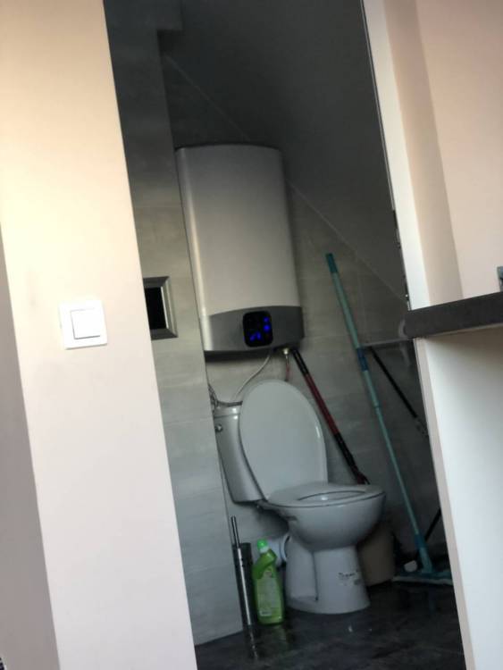

Мултипозиционен бойлер Ariston VELIS EVO 50 EU V/H RU    Това е бойлера .Никак не е евтин за 45 л. Капе от клапана и първо смениха него .Продължи да капе и решиха че бойлера е дефектен.Смениха и него.Същата работа.Сложихме едно маркуче да не мокри плочките и решихме проблема.Апартамента е нов и никога не е имало друг бойлер.Техниците си монтираха всичко ново за което сме си платили.
на 14.02.2019 г. в 18:04, badr написа:
Откъде тече? От бойлера или от клапана.Ако е от клапана, защо е сменен бойлера? Звучи налудничево.И що за "техници" тогава са тия?
От клапана капе и първо смениха него после бойлера
преди 29 минути, Toni Kostova написа:
Извини ме Тони, но си попаднала на първокласни некадърници и безпросветни говеда.Следващия път тези направо ги гони.

Ползвам такъв модел от 2015, когато температурата мине 60 градуса, тогава започва да капе от клапана.
преди 1 час, Toni Kostova написа:
Нормално е клапанът да изпуска вода, когато бойлерът е настроен на високи температури. Когато бойлерът стои в помещение, което не трябва да се мокри, се прави дренаж за водата от този клапан:
