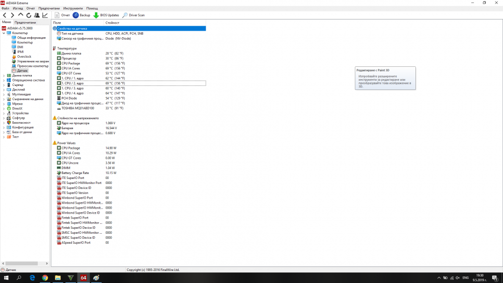

Нормални ли са темпратурите
Здравейте нормални ли са температурите при игра 5 мин на Gta 5  А вентилаторите се пущат много бързо и на бързи обороти лаптопа е на 3 месеца чистих го от прах с прахосмукачка тръпам и после духа

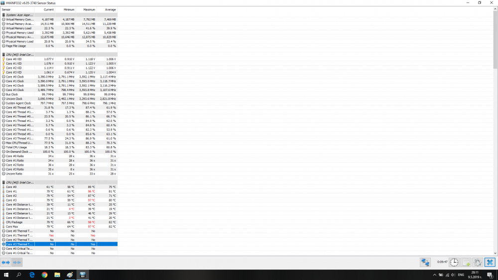

Температурите е много вероятно да са по-високи дори от това което си показал от снимката с Aida64.  Свали HWiNFO , задай sensor only и минимизирай . След 15-20мин. гейминг отвори програмата и виж максималните градуси до колко реално са достигнали (както на процесора , така и на видеото). Аз си мисля ,че положението е далеч по-неприятно от колкото подозираш  .  От лаптоп не знам честно казано какво толкова очакваш в това отношение  ?
преди 15 минути, pepy86 написа:
Ето е 10 мин игра и то не на макс графика а на нормална за мен не са добри 98 :D  А за лаптопа знам но чак така Aspire 7 intel i7 ram 16gb видео карта nvidia 2gb

Направо ме уби с този отговор. Неговия процесор тротва при въпросните 98 градуса. Впрочем , точно това очаквах и да видя. Не веднъж съм споменавал ,че с Айда няма как да се видят реалните стойности при гейминг .  Няма да се учудя , ако започнат рестарти при това положение .  Дай да видим какво е положението и с видео картата.

Направо ме уби с този отговор. Неговия процесор тротва при въпросните 98 градуса. Няма да се учудя , ако започнат рестарти  . Дай да видим какво е положението и с видео картата.

ДзВяра, изобщо не съм имал намерение да те обидя . Няма биос , които да позволи температурата да премине въпросните 100/105 градуса. Тук говорим за това ,че въпросния процесор бавно го убиваш при постоянна употреба на температури над 90градуса .
