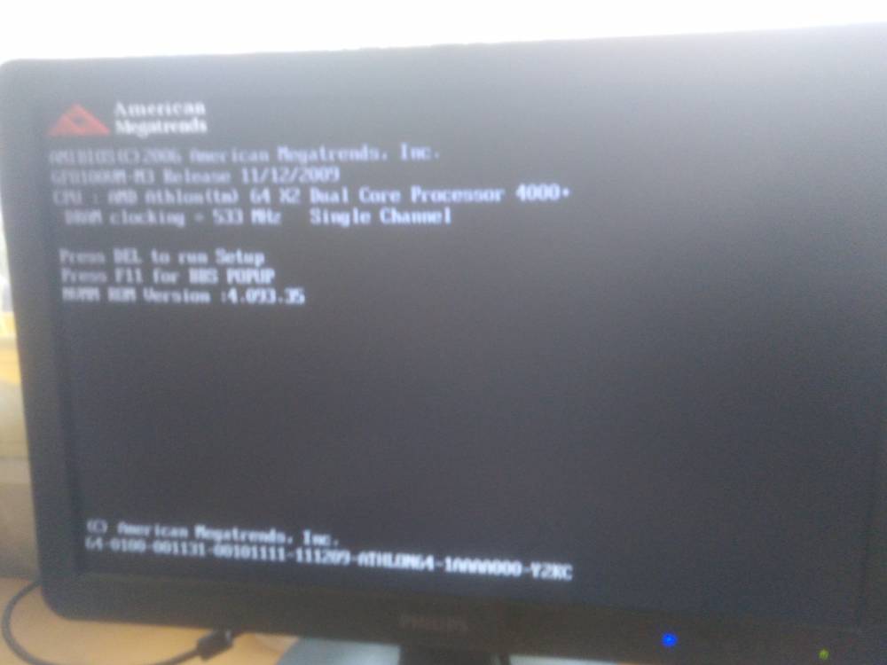

Веднъж е така:
1. Компютъра зарежда до тук клавиатурата се изключва.
След няколко рестарта, местене на рам паметта и изваждане на батерията:
2. Клавиатурата включва с копчето F11 влиза в bios и се връща към екрана от снимката.
3. Като сложа диска с Windows не      зарежда.
Какво може да се направи
