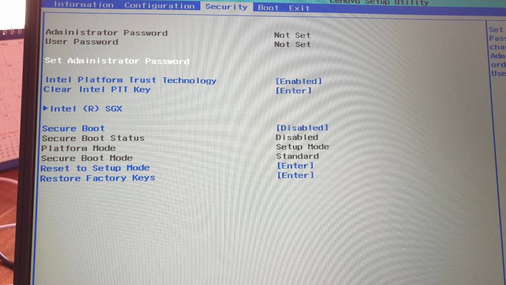

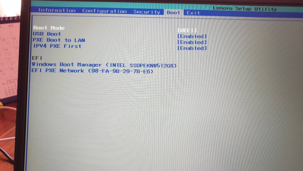

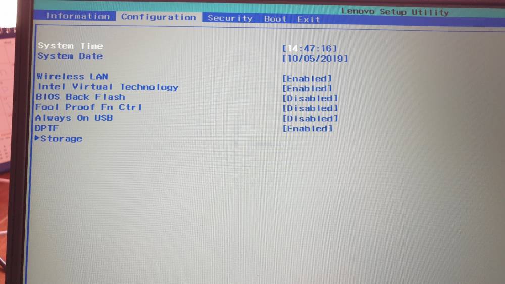

Влязох в биоса само че при мен нещата в биоса са доста по различни. Нямам тази опция за сата.
преди 1 минута, Орлин Обрешков написа:
С кой биос си :)
преди 2 минути, Орлин Обрешков написа:
Ето това ми излиза на биоса. Извинявам се че така наспамих снимките но съм от телефон.
преди 3 минути, Ивайло Димов написа:
С кой биос си :)
Bios version : BHCN26WW
Дай пълния номер на тоя лаптоп ,че са няколко модификации
