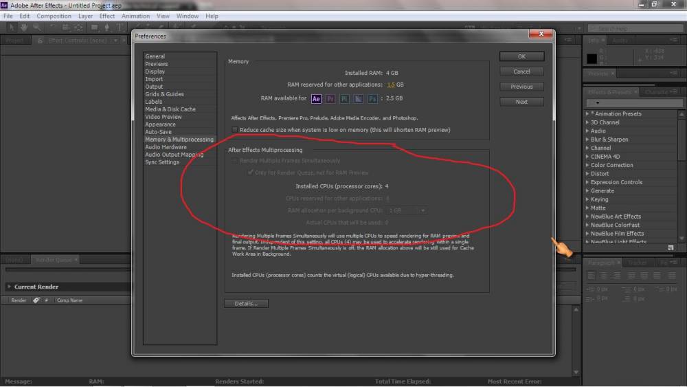

Не знам дали някога си работил с Афтър Ефекта, но поне аз я виждам опцията като мултипроцесинг, а не като мултипроцесоринг:
Друг е въпроса, че при мен е неактивна, но тук става дума именно за мултипроцесинг. А до колкото ми е известно това не става с един процесор. Ползвам версия 2018, но в по-новите версии не знам как е, може и да си прав за тях.
Доколкото знам, тази опция я няма след версиите на AE 2014 и затова сигурно не е активна в 2018-та версия.
The following features have been removed or disabled in After Effects CC 2015:
  • Render Multiple Frames Simultaneously (Multiprocessing)
The Render Multiple Frames Simultaneously feature has been superseded by the new architecture in After Effects CC 2015 (13.5). The new architecture will allow a future version of After Effects to utilize processor threads and RAM more efficiently than the Render Multiple Frames Simultaneously functionality ever could.
Options related to Render Multiple Frames Simultaneously have been removed from the preferences, and Preferences > Memory & Multiprocessing has been renamed to Preferences > Memory.
If you want to use Render Multiple Frames Simultaneously to speed up final rendering via the render queue, you can still do so by opening the project in After Effects CC 2014 (13.2).
И не става въпрос за използване на няколко физически процесора, а за брой ядра/нишки в един процесор. И отделно за да работи функцията се заделят около 2 GB RAM на ядро. Ако е малък обем на РАМ-а може и затова да е неактивна. Дори за After-a е добре да има ядра с висока честота, а не чак толкова по-голям брой на ядрата. (малко като при игрите). Иначе жалко, че AE се възползва по-зле от Adobe Premiere от CUDA/OPENCL във видеокартите.
