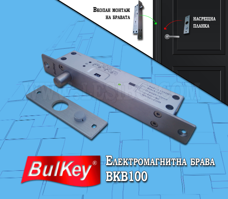

3. Електромагнитна брава, НО НЕ от тази за която вие пишете - с елекромагнити, които са близко един до друг, а с щифт/ове влизащи в касата на вратата. Нарича се: електромагнитна брава тип "болт". Има ги из интернет и са от 30 до 60 лв. Търсете такава от тип НОРМАЛНО ЗАТВОРЕНА (при спиране на захранването да си стои затворена с изваден шип/ове). За да си гарантирате отваряне си купете и монтирайте допълнително захранване - акумулаторна батерия. Можете да отключвате такава брава или с чип-четец или дистанционно като при автомобилите. Бравата се купува отделно а модула с управлението също е отделно.
Такива брави обикновено издържат минимум 1000 кг натиск.

За номер 3 с ел-магнитната брава - тези болтовите, вкл. на снимката и която аз взех, най-често са нормално отключени (без ток отключват, прибират щифта). И при тях има акумулатор, който обаче гарантира заключеното състояние при спиране на тока (за 1-2 дни обикновено). Тези, при които щифта(овете) остава заключен при липса на ток, са обикновено електромеханичните, но те са съвсем друг тип, и изискват друга контролна система.
