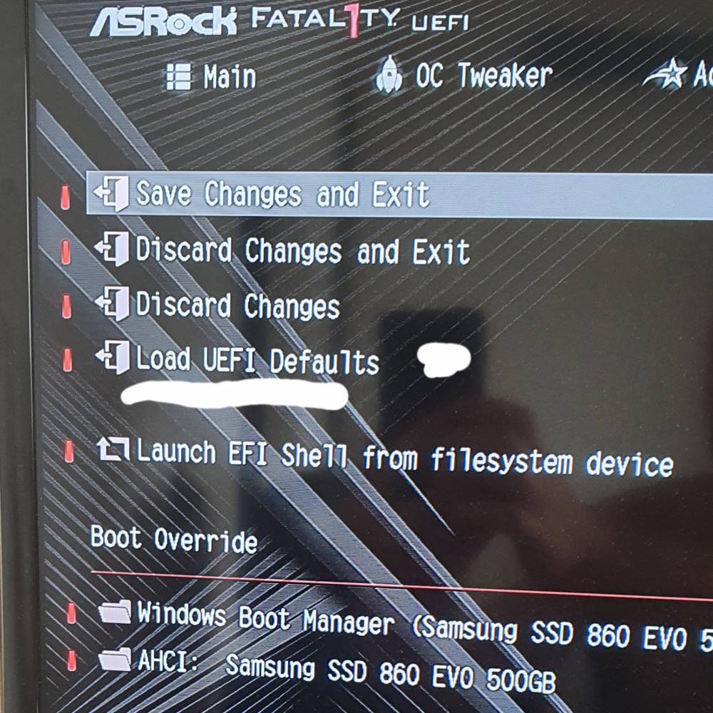

От тук ли трябва да го направя?

При натискане на опцията за връщане на фабрични нищо не се случва и се наложи просто да дам Eхit
