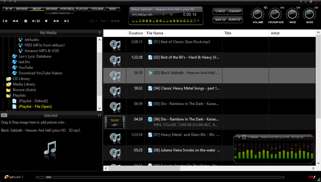

Чакам отзиви за JetAudio, иначе ползвам VLC и DAUMPot, устройват ме...

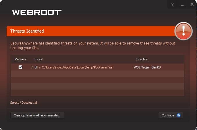

Последната версия PotPlayer 1.7.21231
Може да е нещо от боклуците, които опитва да сложи по време на инсталацията (които Unchecky хваща) - за съжаление това е бизнес моделът на някои програми в момента. Ако е нещо повече - лошо...
