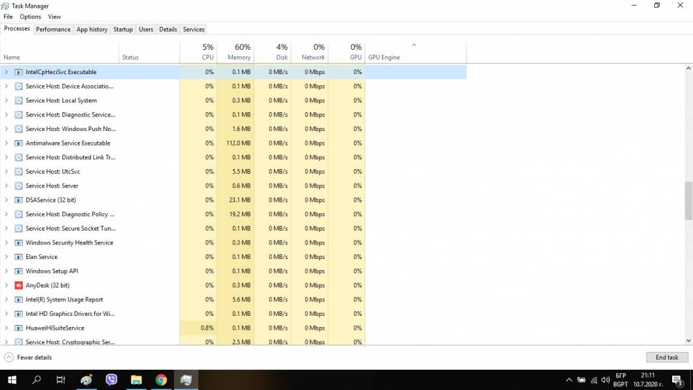

     Не мога да преценя от къде идва проблема, дали имам вируси или процесите са останали от някакви изтрити програми. Ако темата не е за тук, моля модератора да я премести където и е местото.
     С една дума, от 3-4 месеца става трудна работата с лаптопа- много е бавен. Поразгледах го- запуснати около 140 процеса, 50-60 процента от РАМ е заета през цялото време, понякога харда е на 100 процента. Повечето са системни процеси, не съм срещал подобно нашествие и не искам да ги спирам неконтролируемо.
     Давам скрийшот.
     Лаптопа на дъщеря ми е с данни: 4 ядрен, РАМ 4,   Windows 10 Enterprise Professional х 64. Ако са нужни други данни, кажете.
     Моля за помощ. Благодаря предварително.

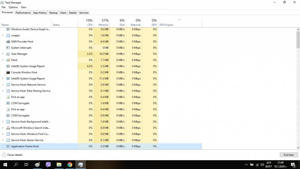

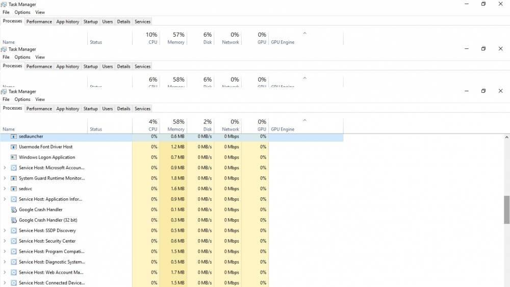

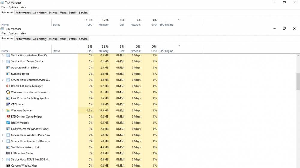

Ето шотове, номерацията малко куца, номер 7 съм прескочил.
В последния шот се вижда, че гугъл хром има 10 тага, а всъщност са само 3.

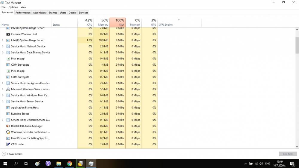

Благодаря на  B-boy/StyLe/ за освобождаване на темата ми. Разбрах причината, ами в летния период няма свободни хора. Поне това се уточни. Сега остава и да ми се оправи и лаптопа, очаквам помощ от всички. Някои ми писаха на ЛС, но нищо не се промени. Давам скрийншот на момента. Разбира се, че ще има други показания, но пак запуснатите процеси са около 140.

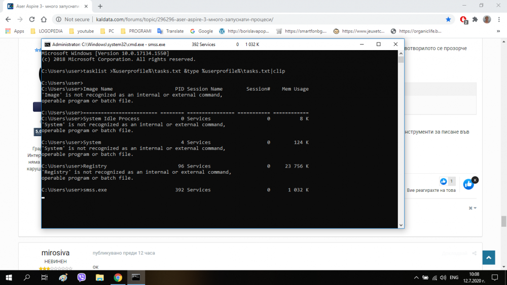

След изпълнение на split svchosts и рестарта, като зареди до десктоп, кликни с десен бутон на Старт бутона и избери Run. В новотворилото се прозорче напиши cmd и натисни [Ctrl]+[Shift]+[Enter].
Ще се отвори черен прозорец  - в него постави този ред:
tasklist >%userprofile%\tasks.txt &type %userprofile%\tasks.txt|clip
и натисни Enter.
Влез тук в темата, кликни в полето за писане и натисни Ctrl+V (може преди това да кликнеш на оченцето, което е в лентата с инструменти за писане във форума, за да се скрие после листнигът)
Публикувай резултата.

Май втората част не си я изпълнил...
Освен това на черния прозорец се вижда, че командата не е завършила работа
Има ли промяна след изпълнение на split?
Казва, че е свършила, Точно с  Ctrl+излезе черния прозорец .
