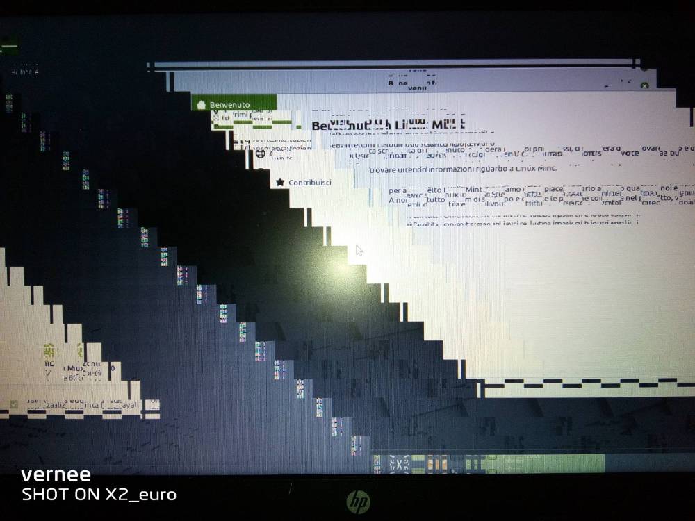

преди 10 часа, iИ.дИоNд.Ni написа:
Ясно е какво се вижда, но само два въпроса от мен: Системата работи или не? Без да е инсталирана на твърдия диск какъв екран излиза?
Без да бъде инсталирана е всичко ясно и се чете без проблем, графичните изображения са ясни и точни. След инсталацията командния ред е четлив. Останалото е като на снимката.

Да, точно така е. При стартиране без инсталация всичко е наред. След инсталацията командния ред се чете отлично. Останалата част от екрана е размазана.

ще кажете ли каква е видеокартата защото ако е нвидиа може да трябват несвободни драйвери и защо не пробвате и дистрото което ви предложих mxlinux

Ако се разсъждава  логично ,най-вероятно причината е мястото ,където се инсталира операционната система. След като се възпроизвежда коректно преди инсталация значи видиокартата е добре, драйверите  също.Има разбира се и малка вероятност при самата инсталация да не се получават нещата.
преди 14 часа, iИ.дИоNд.Ni написа:
Отново два въпроса: Системата реагира ли на Alt-F1 или F2? С какъв инструмент направихте инсталационния носител? И трети, въпросния носител от който инсталирате "читав" ли е?
Поради липсата на ясно изображение не мога да отговоря на въпроса за Alt-F1 или F2. Дискът е направен с Неро. Предполагам, че дисковете са читави защото без инсталация всичко върви без проблем.

преди 51 минути, nikolaustirol написа:
ясно изображение
Изображението което сте дали в поста прилича на многократно компресирана "картинка".
Виждам, че видеокартите са две.
Попитах Ви дали реагира при натискане на клавиш или клавишна комбинация?
Примерно: При натискане едновременно Ctrl + Alt + Delete какво става? Или Ctrl + Alt + Т?
преди 34 минути, iИ.дИоNд.Ni написа:
Примерно: При натискане едновременно Ctrl + Alt + Backspace какво става? Или Ctrl + Alt + Т?
При едновременното натискане на трите клавиша се появява нормално изображение и иска паролата. Мога да изпратя снимка, ако е необходимо.
Забелязах, че когати ги натисна изображението е нормално, ясно и четливо.
преди 1 минута, nikolaustirol написа:
Значи системата работи.
Би следвало да не е сложена парола, така че натиснете Ентър и да видим какво ще стане ...
преди 4 минути, iИ.дИоNд.Ni написа:
За съжаление отново е както преди.

преди 2 минути, iИ.дИоNд.Ni написа:
Комбинацията Ctrl+Alt+T??? Трябва да излезе терминала ...
Вероятно излиза. Изображението се променя, но е все такак "размазано".
преди 2 минути, p4p написа:
А системата обновена ли е?
След Ctrl+Alt+T изпълни:
sudo apt-get update && sudo apt-get dist-upgrade
или поотделно:
sudo apt update
sudo apt upgrade
Не виждам как да стане. Къде точно да го напиша? Виждам това:
Тогава влизаш в режим TTY  с комбинацията:
Ctrl+Alt+F3
или
Ctrl+Alt+F2
Логваш се - име и парола.
И обновяваш.
