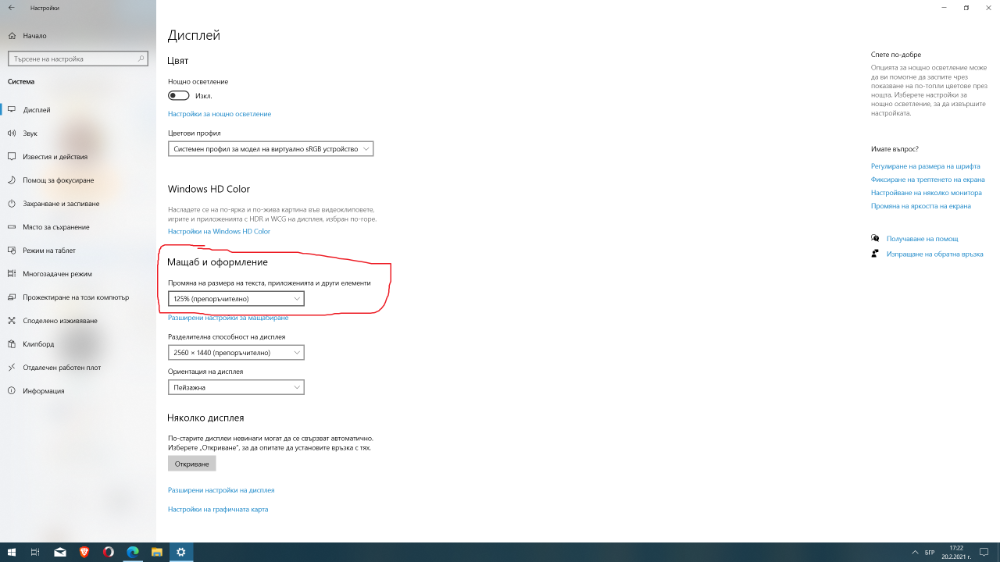

Не. Работи на 1280х720 при оптимална поддържана за драйвера на Интел 1920х1080. И всичко е леко размазано и уголемено (знаеш как е при неинсталиран драйвер на видеото). А в настройките на уина изобщо не съществува възможност за промяна на резолюцията - просто го няма полето с резолюциите.
Дори и в "Списък режими на графичната карта" няма други резолюции освен тази.
Всичко от снимката липсва, освен "ориентация на дисплея".
на 20.02.2021 г. в 17:24, Слави Маринов написа:
Хммм,а това с размазаното и уголемено не може ли да се пооправи от мащабирането........
Инсталирах Windows 10 20Н2 версия 2009. Всичко "заспа" от раз, без да инсталирам нито един драйвър ръчно. Всичко работи.
на 20.02.2021 г. в 16:24, Слави Маринов написа:

преди 6 часа, цър-вул написа:
Много често смяната на мащабирането създава страхотни главоболия.
На мен като е на 125% по подразбиране,заради резолюцията ми(2560x1440) води ли се,че съм я променял?Иначе всичко навсякъде -менюта,сайтове,програми и т.н. нямам никакви проблеми,тоест изглеждат си така ,както ако съм на 100% с 1980 x 1080 резолюция.
