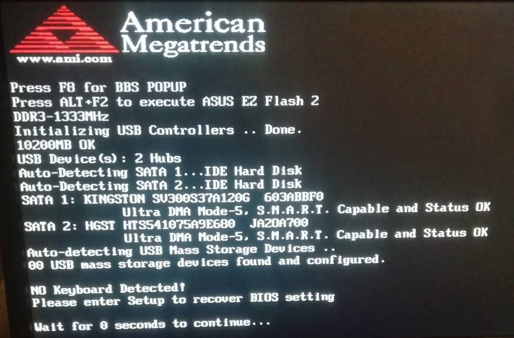

изключих ги предните, странно, че само мишката свети, но не реагира.
ето една снимка

преди 2 минути, alf000 написа:
ето една снимка
минутка да видя дали ще ги намеря.
Ами засича двата хъба, което изключва варианта да са изгорели, обаче нещо им пречи да работят.
Опита ли да извадиш всичко включено в юсб-тата и да тестваш едно по едно устройствата дали ще захапят?
преди 1 минута, Bubbles написа:
да

няма промяна. не е ли странно, че ми пише 2 хъба, след като съм изключил предните usb.?

след включване на менте вантилатор явно усб порта е дал на късо и ми замръзна мишката, след рестарт на пц не се оправи и дадох рес на биос. ето какво ми пише. 00 usb mass storage devices found and configured
