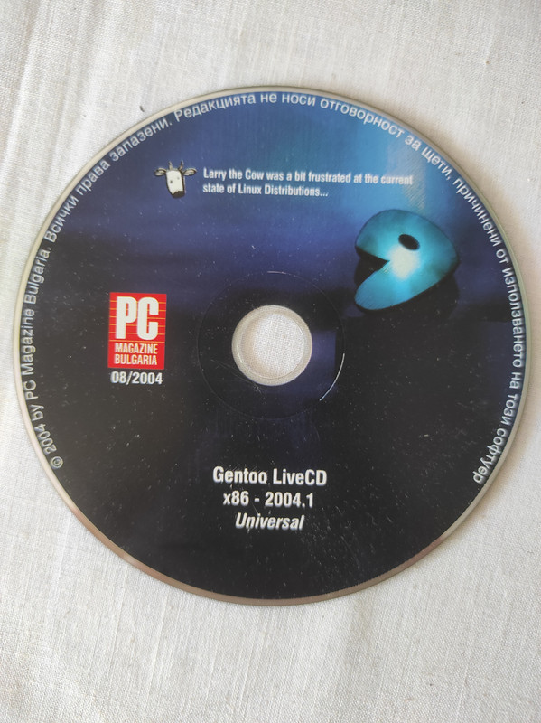

Днес разчиствах CD-тата. И попаднах на първия Линукс който изпробвах. Бях голям оптимист тогава, защото не знаех какво е Gentoo Linux. Мислех, че всички останали (2-3 май бяха само тогава) са всички като него. И действах смело и безстрашно. Това много ми помогна (че не знаех с какво се захващам). :)
