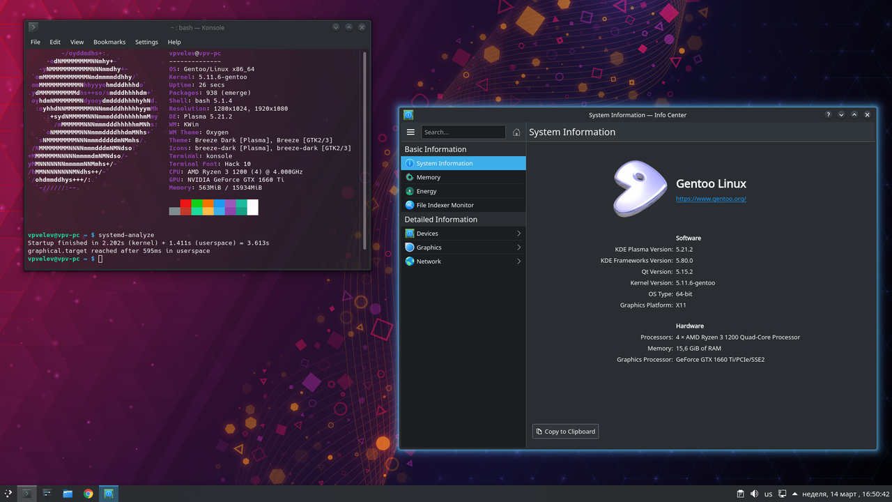

Здравейте!
Реших да пробвам Gentoo и с Plasma desktop.
Само че начисто. Форматирах дяла в ext4 и започнах. Хем да пробвам това което съм дал в първия пост за инсталация дали работи. Нямаше (особени) проблеми. За 2 дни имах инсталирано Gentoo с Plasma. Само че не бяха 2 пълни дни по 24 часа всеки. Не съм засичал точното време. Докато се инсталира си работех други неща.
В други теми се оплаквах от КДЕ, че ми блокираше компютъра. Например когато влизах в прозореца за избор на курсор за мишката. Вероятно причина беше NVidia картата.
Сега ня зная дали от КДЕ са оправили нещата или от NVidia, на засега всичко работи без проблем.
Най-много ми направи впечатление бързото стартиране на програмите. Просто се забелязва. Не зная дали е от "фреш" инсталацията или е от друго. Но при други дистрибуции при "фреш" инсталиране не съм забелязал такава скорост.
Долу-горе започнаха да ми стават ясни някои неща и особености при Gentoo :)
Много е интересно по форумите някой като се оплаче, че нещо се е скапало или не върви и т.н., и обикновено преди да му отговорят започват с думите: "Welcome to Gentoo" ;)

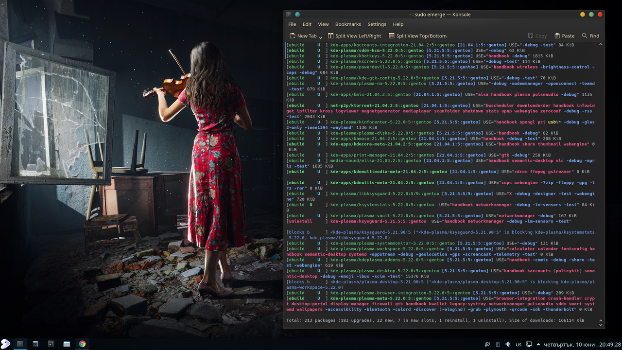

И в Gentoo започна ъпдейта на Plasma 5.22, но тук стават малко по-бавно нещата ;)
Пристига и ново ядро - 5.12.10
Най-после нещо интересно да се случи :)

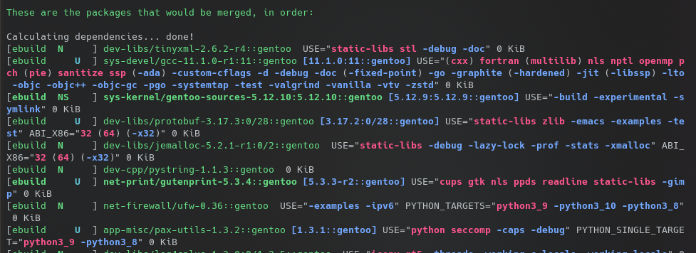

Получи се грешка при компилирането на dev-cpp/pystring-1.1.3 :
Проблемът се оправя като се прекомпилира libtool :topsecret2: sudo emerge libtool
"Неведоми са пътищата на.... софтуера" :beer:
преди 12 часа, vpvelev написа:
Ако си обновил gcc  glibc binutils coreutils то нормално да трябва да прекомпилираш и libtool.
