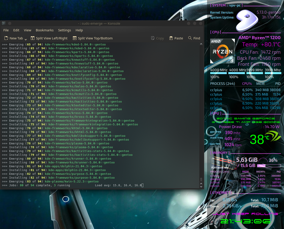

Тия дни Plasma има яки и чести обновления и при мен тече яко компилиране. Взеха и стружки да падат от процесора :) Бая зор вижда. Температурата доста му се вдигна. Пуснах още един вентилатор отгоре на кутията, който е точно над процесора, че да помага и той.
Това е само от тая вечер. Вчера и оня ден беше подобно.
П.П. Температурата на процесора спадна на 70 градуса :)

преди 17 часа, vpvelev написа:
Велев какви са тези странни температури на процесора ? Този модел определено не е сред  " горещите " . Добре е да смениш охладителя, ако ползваш фабричния на  AMD .  :rolleyes:
преди 39 минути, V_A_G_A_B_O_N_D написа:
За пръв път показа 80 градуса и то беше за кратко, ама се улучи точно когато го снимах :) Мисля че е временна грешка на конкито или датчиците.
Досега повече от 70 градуса не е вдигал процесора Ryzen 3 1200 и то със стоковия охладител. Ама тия градуси ги вдига само в случая когато се компилира нещо дълго време. Иначе при нормална работа си стои на около 43 градуса.
И съм много доволен от него, защото вече година и повече откакто го имам работи постоянно на 4GHz, вместо стандартните 3,1GHz. И при това напрежението от 1.18V е вдигнато само на 1.28V. Явно съм попаднал на читава бройка.

преди 7 часа, V_A_G_A_B_O_N_D написа:
Моя е с NH-D14 и пак върви на 80 - 85 градуса, но произдодителя казва че до 95 градуса няма за какво да се притесняваме.
