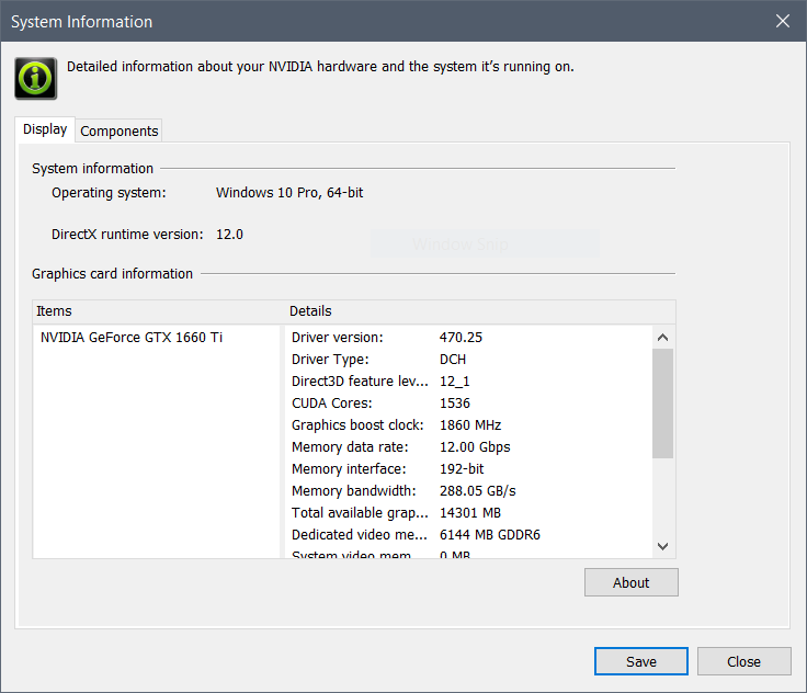

Не е задължително. При мен също се е случвало точно същата грешка и установих, че се дължи на калпава версия на видео драйвера. Ето с предишната версия 466.11нямах проблеми. С новата версия 466.27 съм от скоро и днес заби точно със същата грешка по време на гледане на клипче в тубата и май downgrade-на към старата. Новата версия качих, защото прочетох в промените, че имало поддръжка на Metro Exodus Enhanced Edition-a, но то и без това с моята карта (1060) няма да мога да се възползвам така или иначе от нея (защото не поддържа трасиране на лъчите) та ще върна към старата. Мисълта ми е да се пробва с различните версии на драйверите докато се нацели стабилна такава и да се стои с нея ако не е необходимо задължително надграждане. То и пази Боже да ти се развали видео картата точно сега с тея цени и липси по магазините. Мани, мани. :D

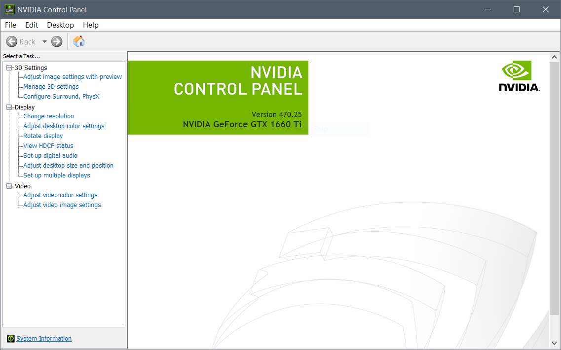

преди 18 минути, B-boy/StyLe/ написа:
И при мен пише че е най-новата, но е 470.25
Последната версия е 466.27 и си работи нормално. Каква е тази 470.25?
И на сайта на nvidia няма по-нова: NVIDIA DRIVERS GeForce Game Ready Driver WHQL
При мен онзи ден се обнови от geforce experience, вече 8 дена от последния рестарт, не съм и спирал да копая, гледам клипове и филми, както и да ровя в интернет:
преди 11 минути, Raze написа:
Може би, защото съм с инсайдерско копие и затова и драйверите да идват по-рано?
Той последния драйвер излезе онзи ден, а и бета драйвери не виждам...Освен за различните модели да има различни драйвери, знам ли? Или по-скоро за windows insider да има други драйвери: WDDM 3.0 / 470.25 | guru3D Forums

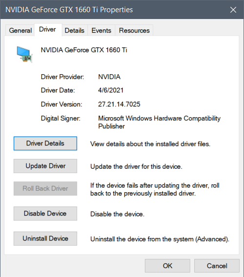

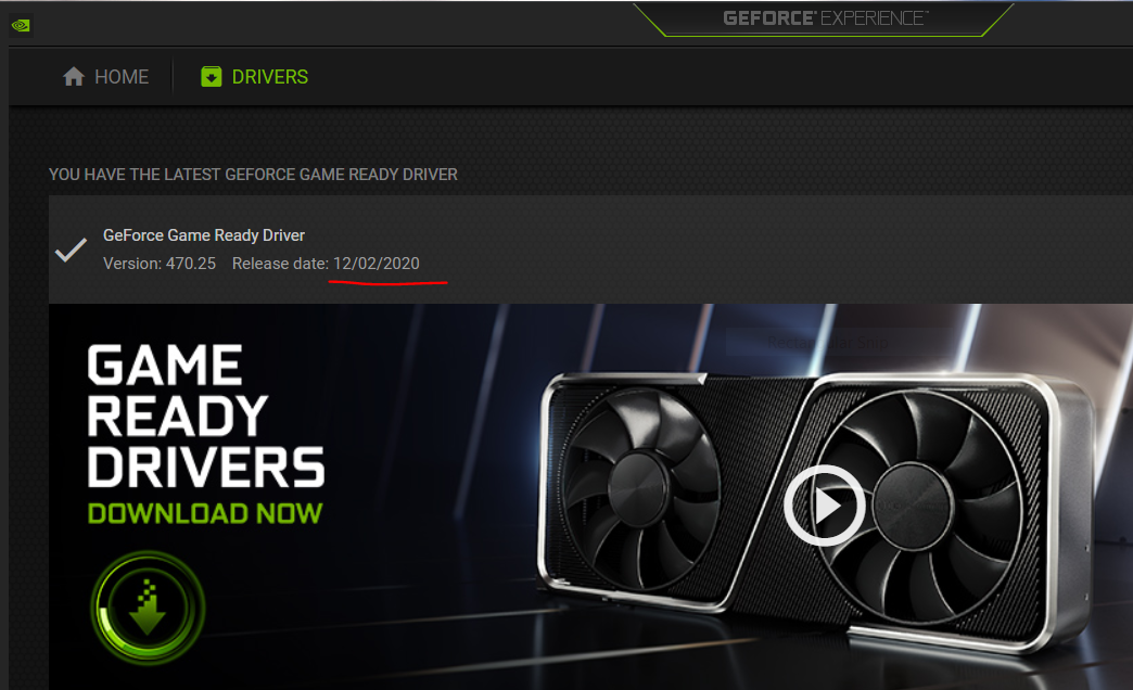

преди 14 минути, Raze написа:
Нещо не мога да разбера какво става. На различни места пише различни дати.
Тук пише, че е от 6 април:
А тук:
Важното е че работи и нямам проблеми :) (засега)

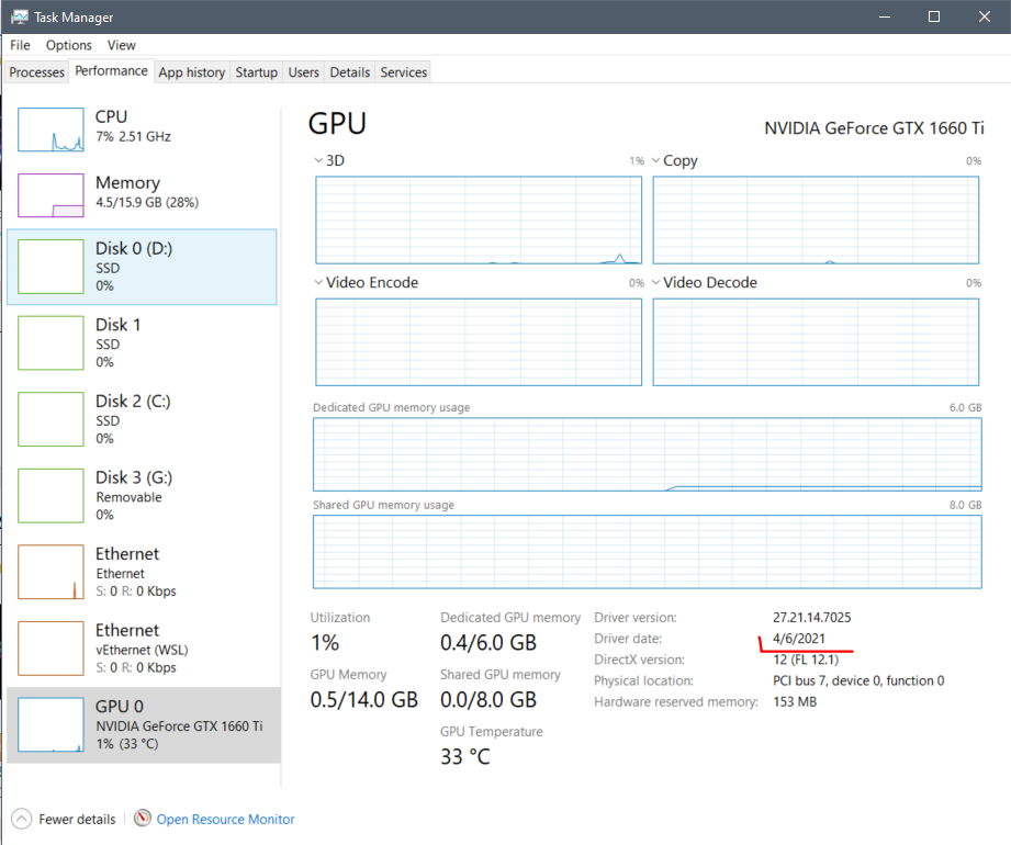

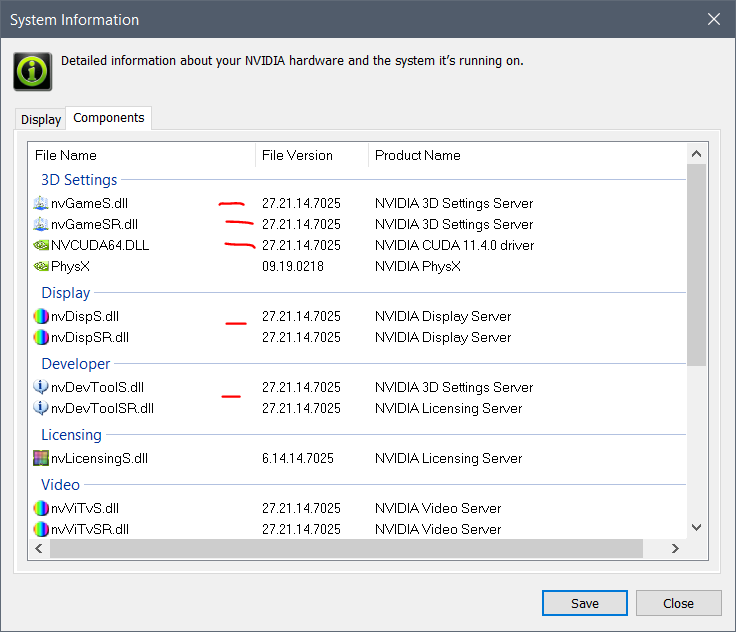

За различни драйвери става въпрос, това в таск мениджър и при мен е различно и с друга дата, не го знам какво дава там. И поста в forums.guru3d е от Apr 21, 2021.
преди 5 минути, Raze написа:
Май дава това. Версиите на dll-та.
А в device manager > Display adapters > Nvidia...>Properties>Driver каква дата е фиксирана?

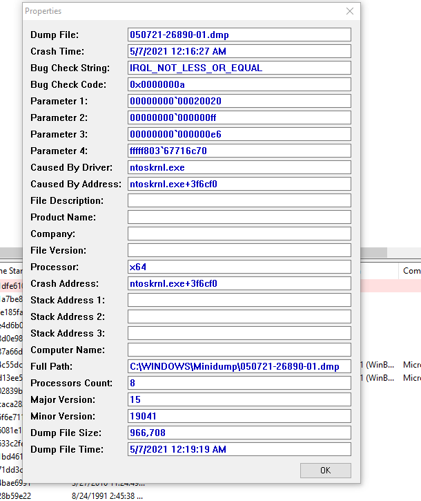

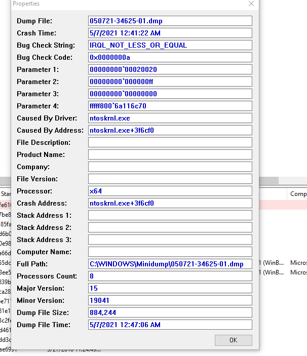

Още един син екран ;д

преди 17 часа, porata написа:
... и всички са с различна грешка
преди 21 часа, vpvelev написа:
... и като даде син екран може единия път да ти пише, че е от видеокартата, друг път да напише че е от рам-а и т.н. Където го "хване" блокажа на процесора.
преди 6 минути, vpvelev написа:
Туко що даже удари пак 2 сини екрана но дир не излезнаха като информация при blue screen view
