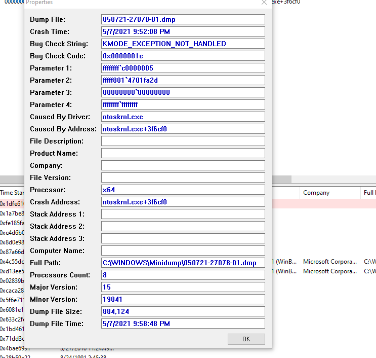

Туко що смених рам паметта със моята стара да пробвам и още на 2 рата минута излезе ето това ;д

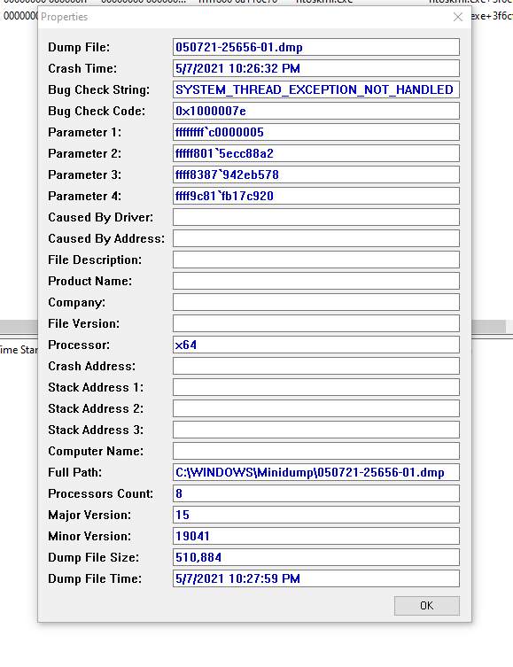

Както и още 1 син екран
image.png.7ec6df7386dfb6416873c56d1549a574.pngD
Добре явно не е от рам паметт-а? А драйвер-еррора си остава обаче един и същ? "ntoskernl.exe >?

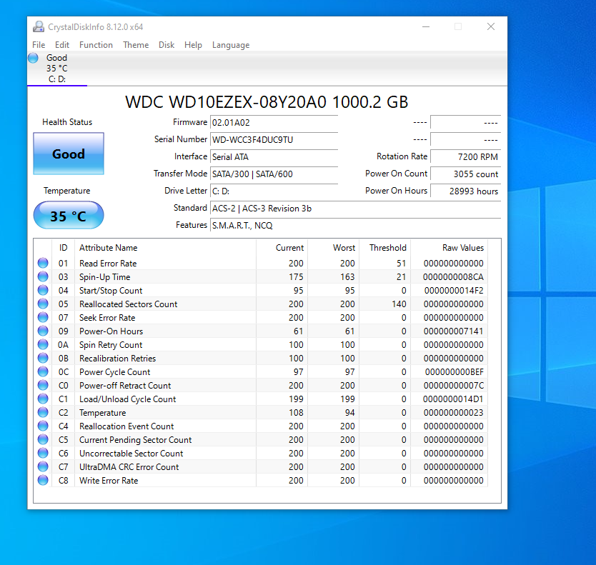

Свалих CrystallDisckinfo И ето снимка от него програматата до колкото разбирам ми показва че дори и хард диск-а ми е добре :Д
Добре какво подяволите е тогава ако не е рам и не е хард диска :Д

Туко що направих и проверка със сентинел и той показва че хард диск-а е ок?

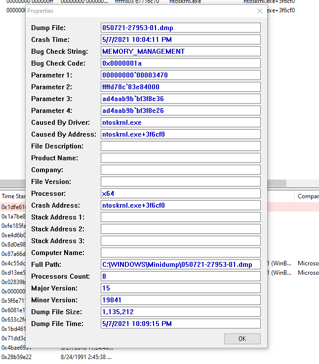

Всичките dmp файлове сочат за Memory Corruption при различни процеси крашнали. Според мен макар че си сменил паметта със старата...сложи едната плочка и я тествай с някоя програма като MemTest86+ и след това другата плочка и пак я тествай докато намериш евентуалната проблемна такава. Може би е добре да почистиш и контактните повърхности на слотовете за РАМ паметта. Тествай освен с Memtest86+ и с Extended режима на Windows Memory Diagnostic за поне 8 часа на плочка.

Не е задължително да са всичките. Достатъчно е да е само една от тях. Казвам само какво показва анализа на dmp файловете. И след като диска ти е наред по метода на елиминациите следва да е Рам-а. Процесора по рядко е причината, колкото до видеокартата, ако имаш възможност тествай и с друга. Определено проблема ти изглежда да е хардуерен за съжаление. Затова е добре в сервиза да видят и дъното за подути кондензатори и студени спойки и настройките в БИОС-а и захранването и т.н. Но за мен от нещата, които можеш да направиш теста на паметта е едно от най-лесните неща. Прекалено RANDOM са сините екрани за да се хване точен проблем с dmp файловете, Но общото там е едно - при различни процеси крашнали (един път на Steam, един път на TeamSpeak) и т.н. всички се водят до memory corruption.

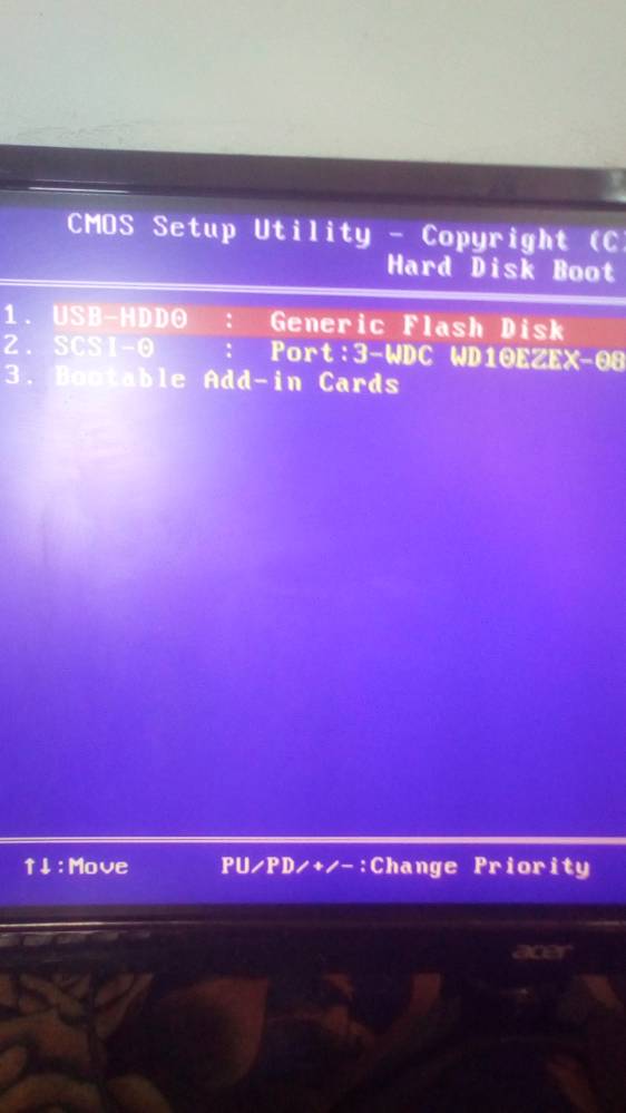

преди 22 минути, porata написа:
Много съжелявам да го чуя..
Но не успях да се справя с мемтест-86
boot-нах флашката но просто не зареди самата програма стоеше си там преди стартирането на windwos-a показва нали че 1-ва е flash-ката но това е
За това направих тест с memory diagnostic tool
Но с Extended режима едва ли си тествал. Един тест трябва да е трае около 8 часа както писах поне на плочка. Ако е с Memtest86+ поне 8 passes (преминавания). Ти като гледам си тествал за половин час? Не е достатъчно това като време.

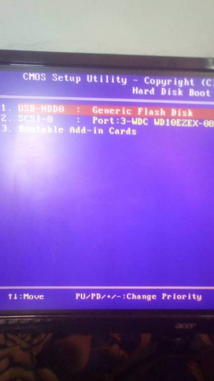

Ето какво стана като боотнах флашката

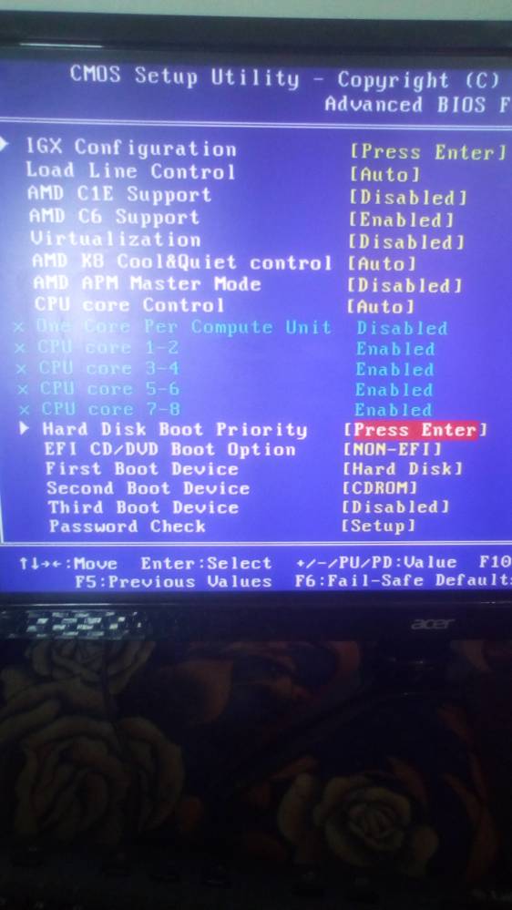

Ето и малко снимки от биос-а
