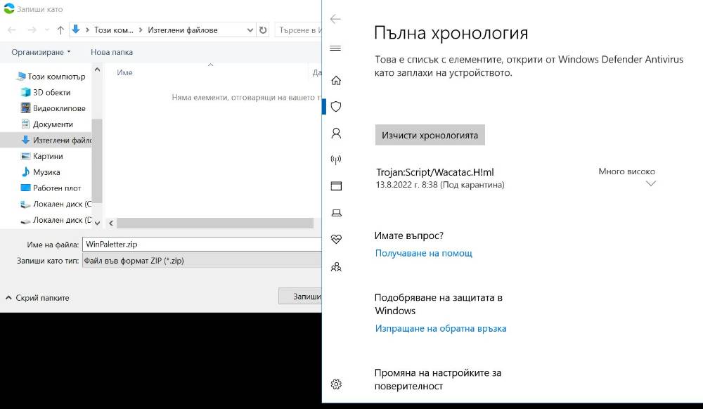

странно, че още преди да бъде записан файла, дефендъра го блокира
трябва да изключа дефендъра за да мога да го запиша
https://www.virustotal.com/gui/file/55a93653530c5a63fb7d71872e6e509deaa521c0a8f1acef52b95c385a342edb

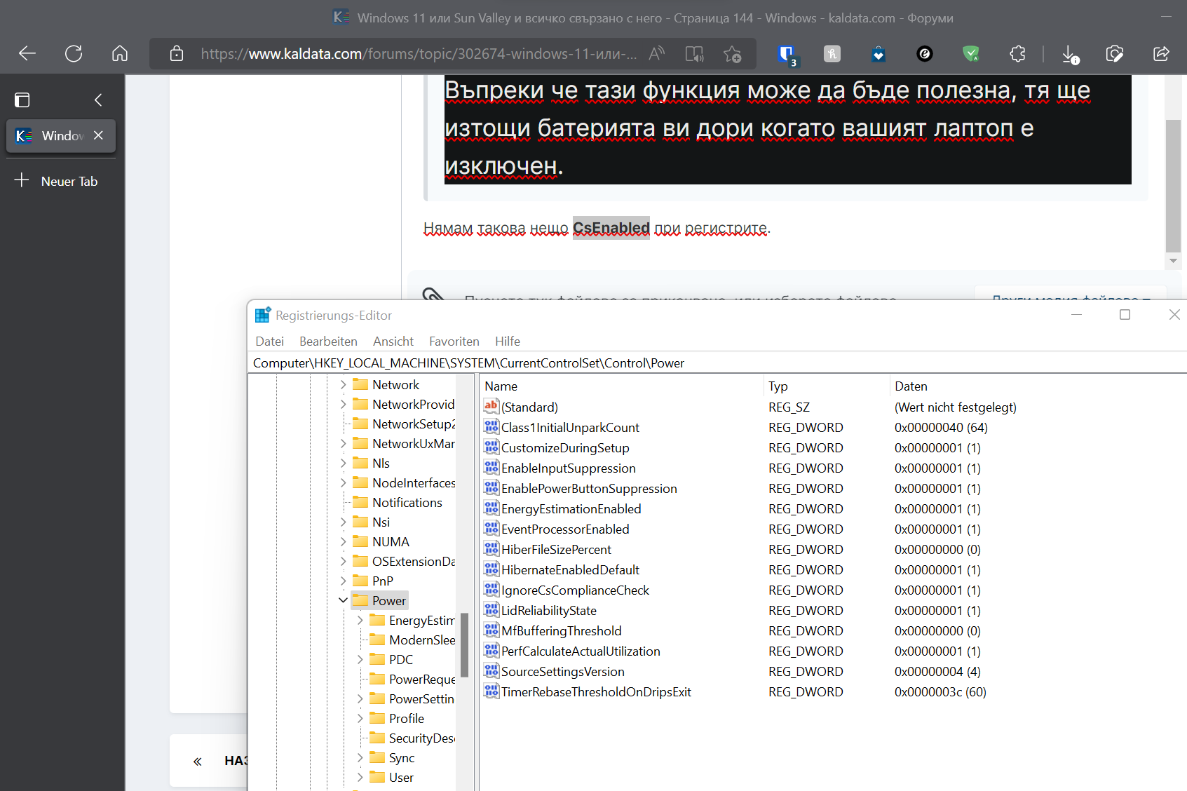

Нямам такова нещо CsEnabled при регистрите.
Защо ще спираш дефендера? Сложи файла в изключенията.
Деф. го блокира още от линка, доколкото разбрах
При мен Google-chrome ги блокира някой файлове които свалям и не дава да се свалят. Затова ползвам лисицата в такива случаи.
