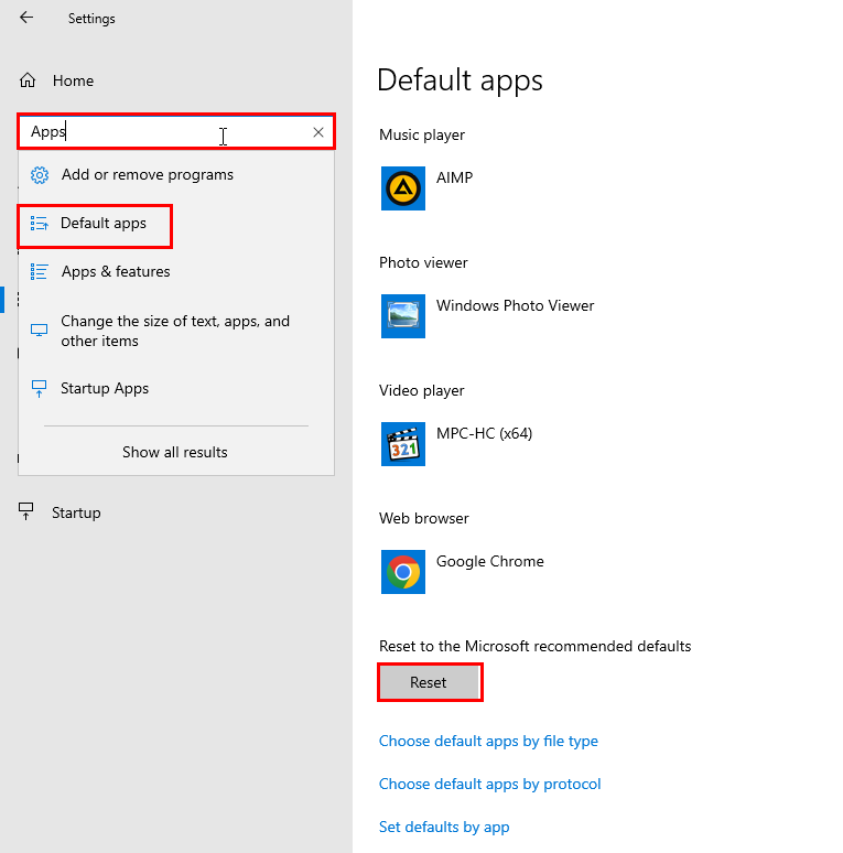

Пробвай да отвориш Default Apps
Най-отдолу избери Reset.
Виж дали се е появило менюто и след това си асоциирай ръчно каквото ти трябва.

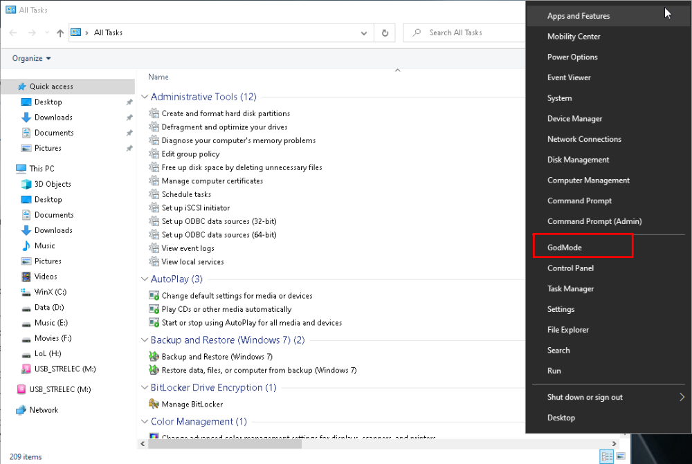

направи си нова папка и я преименовай така:
MyControl.{ED7BA470-8E54-465E-825C-99712043E01C}
където червеното е произволно име и като кликнеш би трябвало да имаш достъп до много повече настройки сам от един клик
в момента в който папката се преименова, ще се промени иконата като на контрол панела
https://www.google.bg/search?q={ED7BA470-8E54-465E-825C-99712043E01C}&source=hp&ei=G9nOYvTKCNvmwQOo9oeoBw&iflsig=AJiK0e8AAAAAYs7nK9EhrsqSHq4Z4a8KSam2f7QLWM7J&ved=0ahUKEwi0xJmCjPb4AhVbc3AKHSj7AXUQ4dUDCAc&uact=5&oq={ED7BA470-8E54-465E-825C-99712043E01C}&gs_lcp=Cgdnd3Mtd2l6EAMyCAgAEKIEEIsDMggIABCiBBCLAzIICAAQogQQiwMyCAgAEKIEEIsDMggIABCiBBCLA1D8Dlj8DmCWK2gCcAB4AIABb4gBb5IBAzAuMZgBAKABAqABAbABALgBAw&sclient=gws-wiz

Може да пробваш да нулираш част от омазването:
Стартираш Settings>вписваш Apps в полето за търсене и кликваш на Default apps, в десния панел долу кликва на бутон [Reset]

преди 1 час, цър-вул написа:
Това и аз му го предложих ама явно не сметна за нужно да отговори:
преди 5 часа, B-boy/StyLe/ написа:
