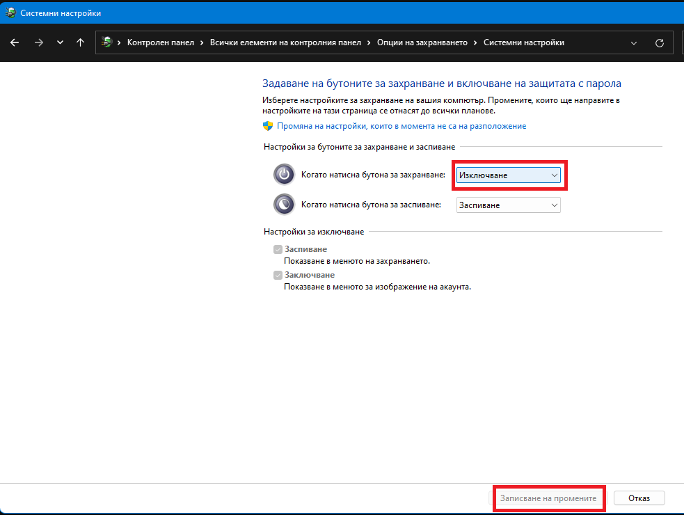

Контролен панел\Всички елементи на контролния панел\Опции на захранването\Изберете какво да правят бутоните за захранването
Когато натисна бутона за захранване: -> маркираш Изключване -> Записване на промените
