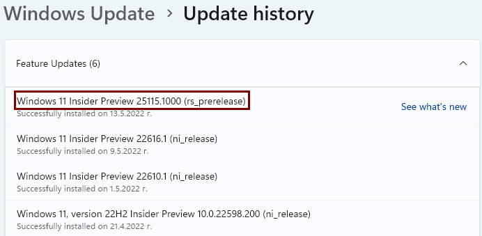

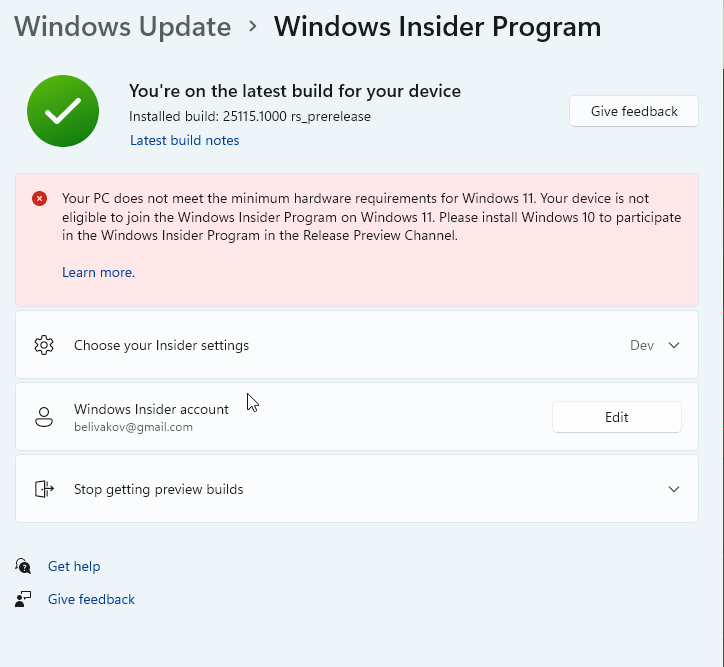

Пробвах   25115.1000.220506-1410.RS_PRERELEASE_CLIENTCOMBINED_UUP_X64FRE_EN-US на виртуалка
ISO то е пачнато - метод 1
https://www.comss.ru/page.php?id=9442
Процесор по подразбиране : син екранimage.png.877bf31cf11b30bc60c489a6d941f1ca.png
Процесор настройки , инсталацията тръгва
