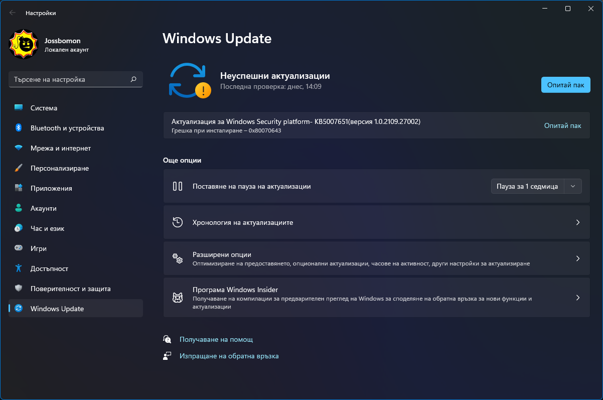

Тия яко зациклиха със счупени ъпдейти!
Windows Security платформа - KB5007651 (версия 1.0.2109.27002)  грешка - 0x80070643

преди 35 минути, Joss Bomon написа:

преди 1 час, Kolev72 написа:
Това да не би да е за инсайдерската версия, защото при мен не излиза и в Актуализационния каталог на Микрософт го няма или е премахнато вече?
Не. При мен цъфна преди малко и не се инсталира с въпросната грешка. Дал си същия линк от моя пост, но с предложените команди до решение не се стига.
Възможно е да влиза в конфликт с АВ на Касперски -> Потребителите не могат да инсталират KB5007651 поради грешка 0x80070643 (windowsreport-com.translate.goog)

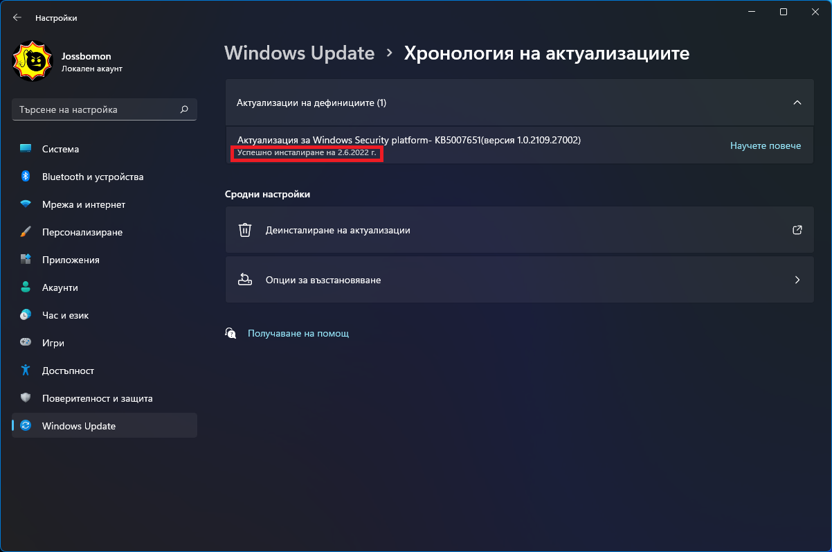

Да, точно в това се оказа проблема!
След спиране на защитата на Касперски, ъпдейта мина моментално.
