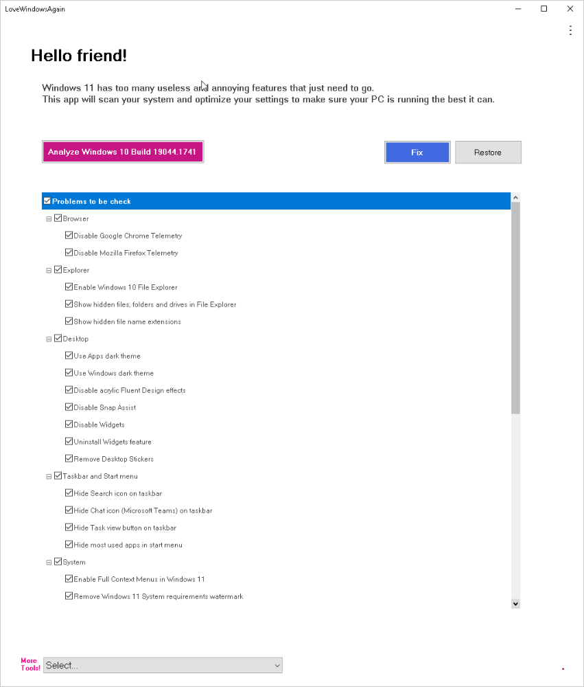

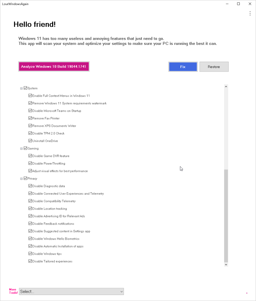

Интересен инструмент за пипване на ОС:
LoveWindowsAgain
Зад трите точки горе в дясно има детайлен избор на опции
Линк:
https://github.com/builtbybel/LoveWindowsAgain/releases

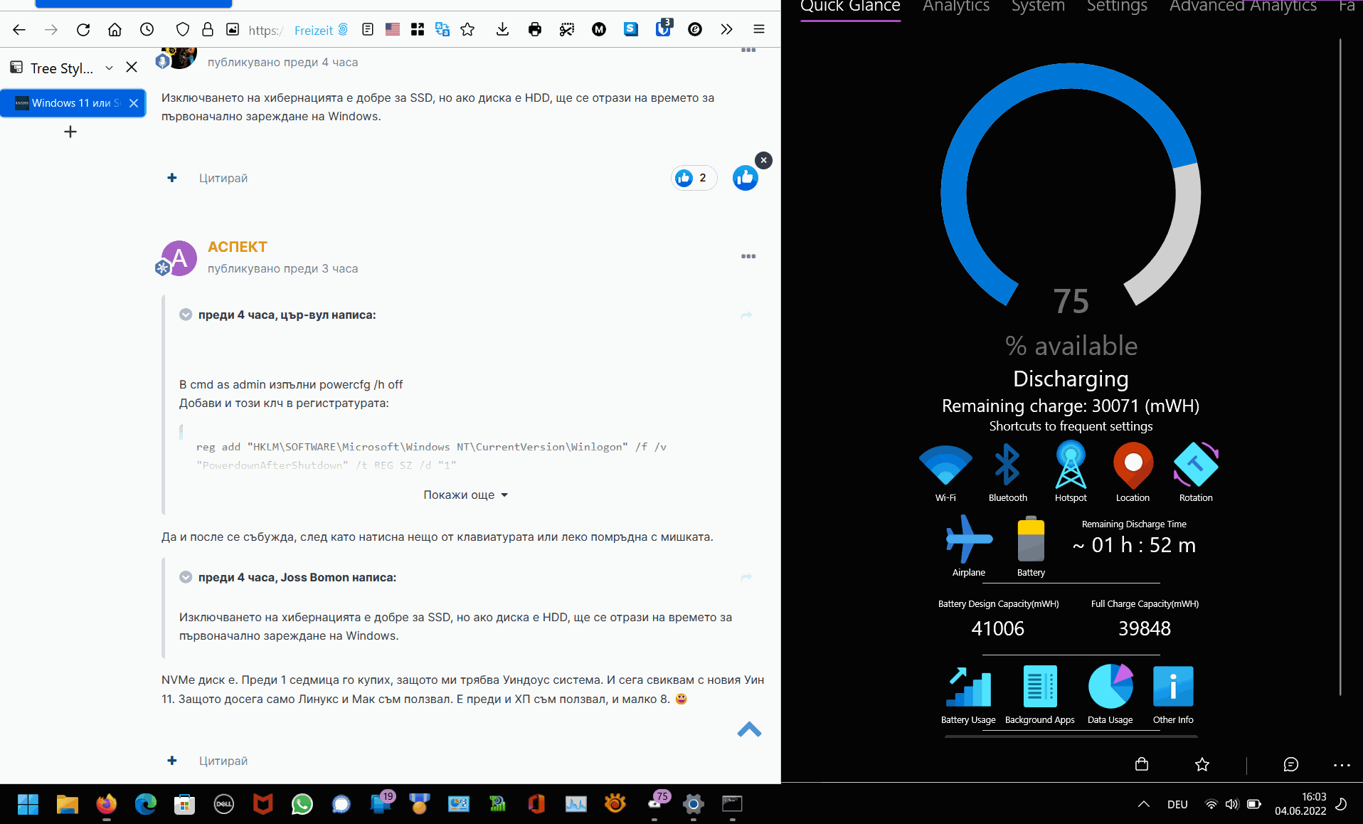

на 4.06.2022 г. в 17:13, АСПЕКТ написа:
След 1 час изключен комп, батерията си е толкова, колкото беше след като изключих кома. Към 70 процента. Мисля, че сега изключва напълно след като натисна изгаси.
Благодаря ви.
Сега реших отново да пусна лаптопа. Няма батерия. И други явно имат подобен проблем. Изключваш лаптопа, а той си работи.
Тук някакви настройки за оптимиране на бактерията. Направил съм ги.
Що за система? 😂
https://windowsreport.com/windows-11-battery-drain-issues/
https://answers.microsoft.com/en-us/windows/forum/all/lenovo-laptop-battery-drains-rapidly-on-windows-11/bcccd5b7-43e7-45ae-824c-bdabd77ba5fd
https://www.windowsphoneinfo.com/threads/lenovo-laptop-battery-drains-rapidly-on-windows-11-when-shut-down-and-not-sleeping.651078/

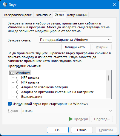

При стартиране на уиндоуса не се изпълнява звука. Звуци има, при всички други положения има звук, само при стартиране липсва. Актуализирани са всички драйвери и самата ОС. Проверих всички налични в 11 настройки, в ред са. Рестартирах и услугата. Каква може да е причината?
Не може да се отвори. При копиране на твоето в  "Изпълнение" се отваря това:
 Всички други звуци работят, ще повторя-липсва звукът при стартиране на уиндоуса.
 Погледни първия пост-втората картинка.

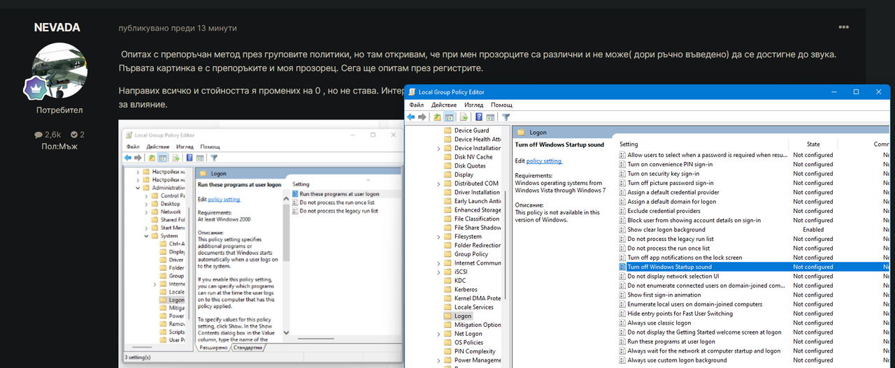

 Опитах с препоръчан метод през груповите политики, но там откривам, че при мен прозорците са различни и не може( дори ръчно въведено) да се достигне до звука. Първата картинка е с препоръките и моя прозорец. Сега ще опитам през регистрите.
Направих всичко и стойността я промених на 0 , но не става. Интересно, защо груповите политики така се различават от моите-при мен сякаш са орязани възможностите за влияние.

Забранена ти е опцията за задаване на звук и не е зададен звук. Изтрий модифицираната схема за звук и задай схема по подразбиране
С какъв Windows си? При мен излизат 23 подменюта за Logon:
Така изглежда и когато има звук, но модифицираната схема може да е виновника.
Оправи се! Още от начало ми се въртеше в главата дали причината не е дето още при инсталацията го направих да е с пин-код. Сега промених да е на локален акаунт, зарежда се направо, и звукът при стартиране дойде. А иначе разминаването в менютата се получи заради наличие на LogOn на две места, по-точно има на две места Administrat.Templates. Версията на уиндоуса се вижда от картинката. Благодаря на помощниците!
