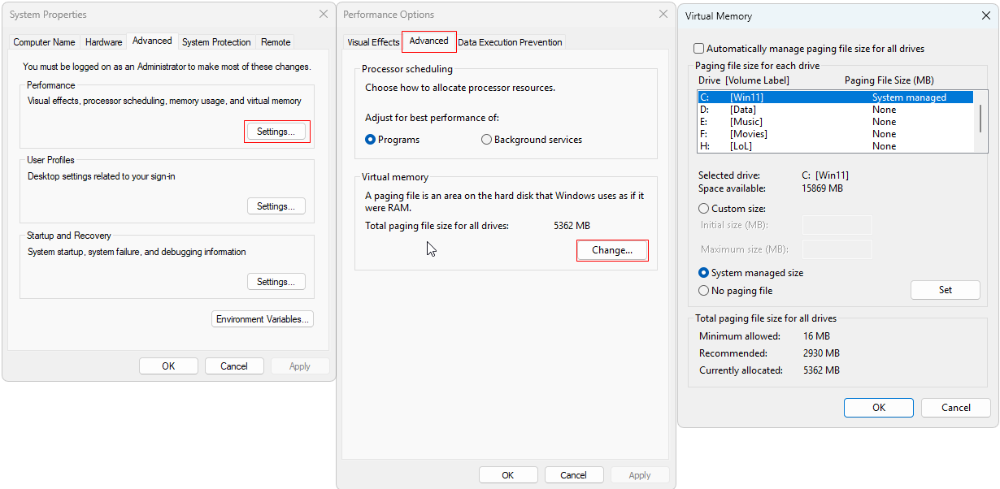

Стартирай systempropertiesadvanced и следвай маркировката на картинките
Потвърди и рестартирай

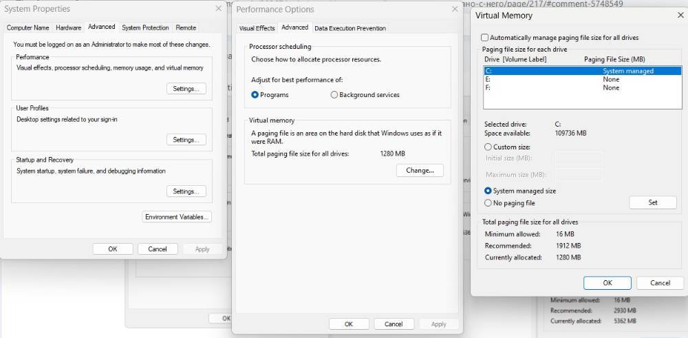

Можеш и само с Reset да минеш, ако толкова искаш да се обновиш
Направих го и виж при мене каква е картинката :

преди 19 часа, ivov написа:
Със колко RAM е тази машина? Тези 1280 MB отпуснати за виртуална памет говорят, че компютърът е с може би 1-2 GB RAM или там някъде. Ако наистина е с толкова малко, моята препоръка е да му вдигнеш RAM-а поне на 4 GB, нищо че SSD-то поема натоварването при използване на виртуалната памет.
преди 29 минути, саби написа:

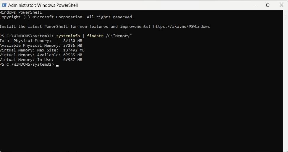

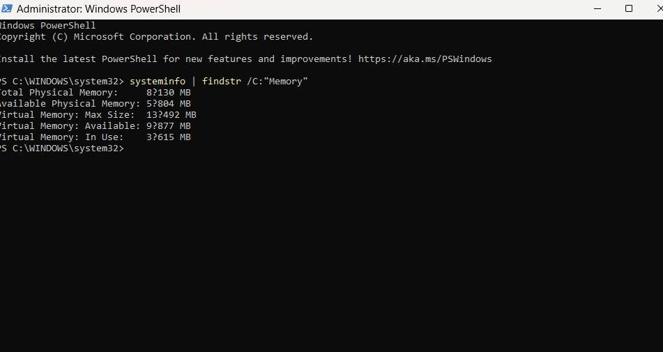

Покажи резултата от изпълнението на командата в cmd или powershell:
systeminfo | findstr /C:"Memory"
Пусни един хром и отвори в него 10-ина различни таба и повтори горната команда.
Покажи резултатите
преди 1 час, ivov написа:
Специално исках повече RAM, когато поръчвах компютъра, но в момента нямаха 16 GB и ми инсталираха 8 - Installed RAM    8.00 GB.  Не знам обаче защо така са го конфигурирали и това 1280 наистина ми изглежда малко.
Това при теб в случая е динамично и се определя от Windows в зависимост от нуждите. Максимума е 1912МВ. С твоите 8GB отпуснатите от Windows още 2GB са достатъчни.

Картинка 1 е без натоварване, а 2 е с точно 10 отворени таба като между тях има ютуб работещо видео и онлайн телевизия. Само не знам защо замества цифри с въпросителни знаци?
От това, което виждам вс. работи добре.
