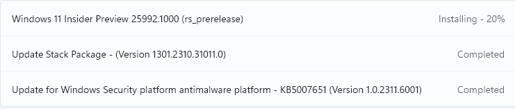

Здравейте при мен се инсталирах всички актуализации които пристигнаха само кумулативаната 23H2 неиска да се инсталира. И след рестарт ми показва това съобщение преди да е заредила системата.
Spoiler
нещо не стана според плана няма нужда да се притеснявате отмяна на промените дръжте компютъра си включен
И актуализацията неиска да се инсталира и ми дава следния код за грешка 0x800f0922. Пусках DISM да сканира но без резултат пусках и sfc/scannow но пак без никакви резултати.
Владко! Опитай да я инсталираш ръчно от линка. Не е много голяма - 500-600 мегабайта  По долу има и снимка.

Пробвах да инсталирам ръчно актуализацията но пак нямаше резултат и не се инсталира. В C windows-softwaredistribution изчистих папка download и пуснах пак да се изтегли и инсталира актуализацията но пак без никакъв ефект.
Прочете ли ми последният пост? Посочил съм ти как да фикснеш проблема. Преди това си огледай диск С - да не е препълнен и да свети в...червено.
10% от всеки диск трябва да са свободни, за да не свети последният в червен цвят.  Или на 500 гига при "С" - трябва да имаш свободно място не по малко от 50 гигабайта. Отнася се за всеки един диск, монтиран и работещ в кутията ти. Пиша ти от компютър със същия като твоя процесор (I5 3470) и Win 11  23H2

Линка го видях и изпробвах всички описани методи в него. Даже се споменаваше услугата Background Intelligent Transfer Service от manual да се зададе на automatik след това да се даде рестарт на системата и се пробва пак с инсталиране на актуализацията. И това го направих но нямаше резултат никакъв и след като бях задал automatik  услугата сама се беше върнала на manual а в ц-то имам свободно място и не е пълно и не свети в червено.
