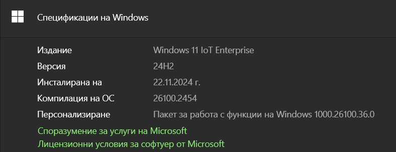

И вече имам работещ windows 11 24H2. Още при стартирането ми каза, че е блокиран някакъв драйвер, който в последствие намерих, че е от asus приложения. Деинсталирах 'asus'  всичко каквото имаше инсталирано, но пак продължава съобщението, ще го видя с autoruns къде е това да го махна. За момента всичко работи нормално, единствено зарежда малко по-бавно от windows 10 за момента, но аз така и иначе не го спирам лаптопа, не е особен проблем това. Таск мениджъра също работи нормално. Ще пусна и windows update да видим какво ще обнови и как ще е след това.

Спрях го с autoruns драйвера да не се зарежда и изчезна съобщението. То дори при ъпдейта си инсталира нещо на Asus. За сега всичко работи без проблеми, ще се види тези дни как ще е. За момента с този ъпдейт има греда KB5046740 - не се инсталира. Иначе дори defender е деактивиран, което ми харесва, бях го деактивирал и на windows 10.
