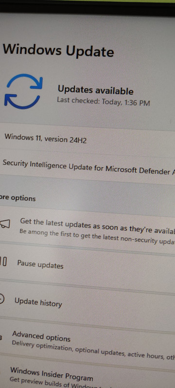

преди 47 минути, Joss Bomon написа:
Преди седмица ъпгрейдвах 11 22Н2 към 11 24Н2 на неподдържан хардуер с направена флашка с Руфус, но се стартира setup.exe от включената флашка при работещ Windows, а не да се бутва от нея. Никакви грижи със запазване на файлове и настройки! Ако бутнеш от флашката се губи опцията за ъпгрейд. Единствено се промени размера на рекавъри дяла.
При мен не става стига до 75 % и син екран странна работа
току-що, adersa написа:
Първо написа, че имаш проблем с конкретен ъпдейт, а не с ъпгрейд към 24Н2. Последно с коя версия си в момента, защото не е нормално ако си с 23Н2 да получаваш ъпдейти за 24Н2?
преди 2 минути, Joss Bomon написа:
Ами не пише я кода на актуализацията и не можах да се ориентирам кое не може да се инсталира и пиша наизуст
преди 4 минути, Joss Bomon написа:
23H2 е как да го спра да не се  тегли и инсталира автоматик ?

преди 1 минута, adersa написа:
Това е точно ъпгрейда към 24Н2. Ако ти бие син екран, пусни проверка на системните файлове и спри антивирусната, ако е различна от вградения Дефендър.
току-що, Joss Bomon написа:
На Комодко съм верно снощи си мислих за този вариант ама си викам ще изчакам в калдата нещо да напишат .Сега я изключих и чакам да се ъогрейдне :) А дано този път да прескочи трапа

преди 27 минути, adersa написа:
Стигна до 80.и пак син екран с изключен комодо
Има явно конфликт с някои драйвери, но е тегава работа през форума да се търси, ако нямаш дъмп файлове от синия екран.

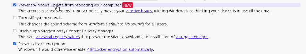

Можеш да ползваш примерно този тул за управление на ъпдейтите и др. персонализации.
Д-р вариант е да в дръпна от windows 11 каталога  , ако пак не помогне ще чакам нова актуализация петък или събота

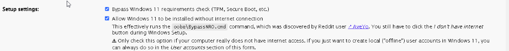

Сетих се за още един вариант за заобикаляне на Win 11  изискванията - с помощта на autounattend.xml
Качих един такъв файл, в който са конфигурирани
Преименува се autounattend1.xml на autounattend.xml и се записва при файла setup.exe на флашката (или в директория на диска при setup.exe)
autounattend1.xml
