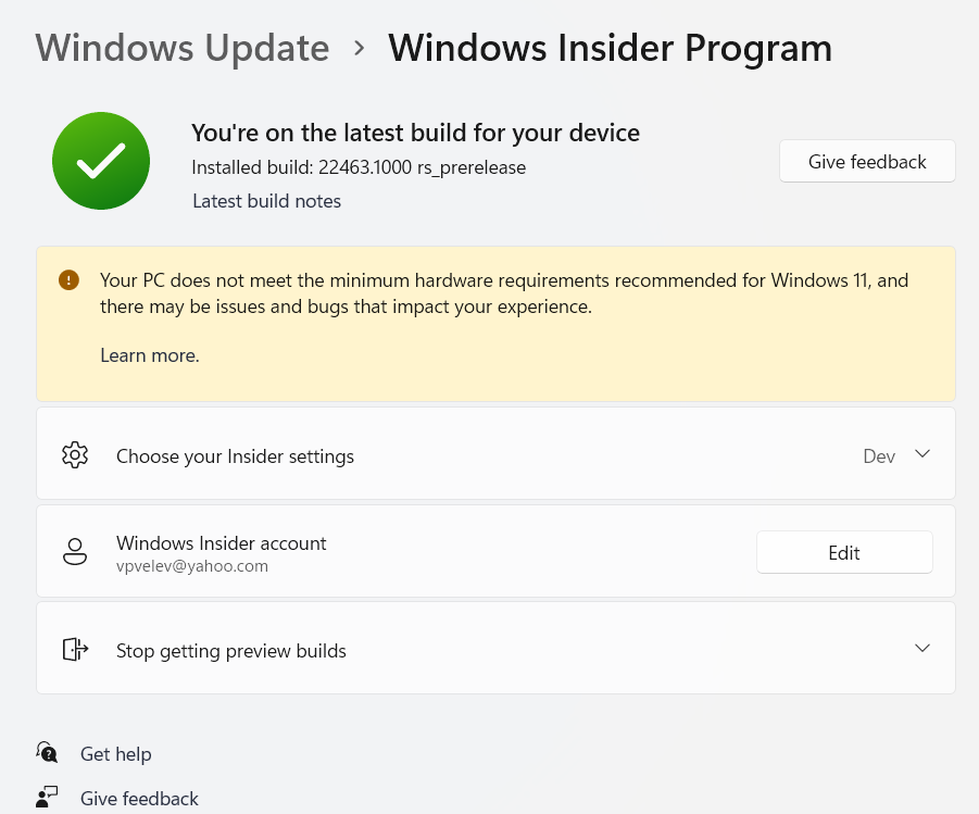

до колкото знам и на @vpvelev компютъра не отговаря според процесора но това не му прави проблем
преди 6 минути, ninov написа:
Да, засега ме търпят още :)
Засега няма проблеми, но предупреждават че занапред ще имам. Ще видим.
M$ май бяха писали че въобще няма да допускат инсайдери, на които не им отговарят хардуердните изисквания. Може би след 5-ти октомври ще започне рязането.

Немой се плаши от несъвместимост, доколкото се разбира от последни изявления на MS и интерпретирани из публичното пространство, MS e ударил спирачки. Продължава да поддържа линията си за ъпгрейд хардуерна съвместимост, НО няма да възпира инсталация на W11 за тези, които я нямат и потребителите ще получават секюрити ъпдейти.  Единствената закачка/неудобство обаче е, че ъпгрейдите на такива инсталации, потребителят ще трябва да прави ръчно през диск образ.
