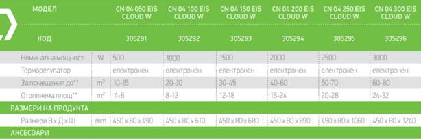

Стаята в която ще седя като ходя зимата там е 16 кв. съгласно таблицата по долу и това което писахте в темата, най-разумно е да взема 1500W конвектор.
Дали има някаква вероятност при минус 4,5 градуса зимата този конвектор да не успее да докара до 20 градуса в стаята?

Близо сто процента е тази вероятност

https://i.ibb.co/Fs5298m/table.png
За докарване ще ти я докара, но ще има и хубава сметка за ток.
