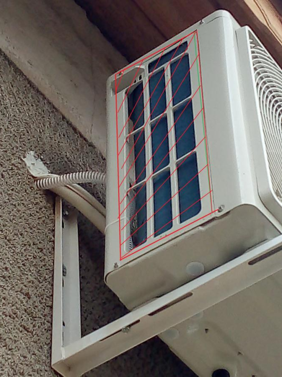

Може да се експериментира ако ти се занимава.Перпендикулярно на стената и успоредно на тясната стена на климатика на разстояние не по-малко от 20см., монтирай преграда от някаква плоскост.
Или търси специалист по аеродинамика.

Когато климатика не работи, при същата посока на вятъра, се чува свистене при по силно духане.
Това свистене е толкова силно, че се чува и в стаята.
Очевидно не става дума за проблем предизвикан от климатика.Как да го обвиняваме, когато не работи.

Аз мисля да сложа ламарина пред лявата част на климатика на 10 см. разтояние от климатика (щото казаха че тази част не трябва да се затваря), дюбелирана в стената, за да спира вятъра. Какво мислите?
Добър вариант.Правилно са ти казали, но все пак там не е толкова критично.Вентилатора, казахме, е смучещ и едва ли ще настъпи кой знае какво намаляване на въдушната струя.
Може да пробваш и с парчета маркуч.Срязаваш надълго няколко парчета и ги слагаш на пръчките в защрихованата част.Така въздуха няма да среща ръб на ламарина и да се получава това свирене.
