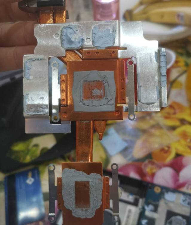

Така, първо ще започна със снимките, какво е било, че знам хора дето скачат на бой, защо си сменял пастата :)
Лаптопа на племенника - ASUS TUF FX505GE-BQ195 with processor Intel® Core™ i5-8300H, имаше високи температури. Често стигаше над 90 градуса в игри, но не съм го следял при Idle. Отворих, почистих ... на места изглежда е имало термопадове, а не паста. Някои се събираха на дъвка, други се ронеха.
Нанесах МХ-4, пуснах го с новия уиндолс и още отначало почнах да проверявам температурите. Без натоварвне седяха между 43-56. На моменти скачаше до 65-70 при пускане на браузер или нещо друго. Казах си, ок.
Пуснах всички ъпдейти на уиндолс, лаптопа си направи и автоматичен ъпдейт на биоса след рестарта от 303 на 307. Инсталирах базови неща и някои от приложенията за игрите му. Това, което забелязах веднага е, че лаптопа при Idle вече седеше на 60-70 градуса. При браузер и разни чатове го гледам стига до 80. Съответно като тръгне да играе игри стига до 95-96 градуса.
Въпроса е, какво се случи и защо температурите се изместиха така? Защо се влошиха? Прегледах CPU Usage и забелязах, че седи между 6 процента и 20. Просто скача на моменти. Но едва ли това да му е проблема. В никакъв случай нова преинсталация, защото ще ме убие вече.
Не ми пречи да повторя всичко, но дали си заслужава. Наясно съм, че когато нещо не е наред, още отначало щеше да си покаже, а то беше в добри граници.
Възможно ли е пастата да се е разтекла лошо след загряване? В момента се сещам за опция да undervoltn-a процесора с throttlestop, но не съм сигурен дали ще са отворени опциите за това. Опасявам се, че съвсем скоро ще му удари син екран или лаптопа ще се изключи. На план Balanced е зададен, а исках най-високия реално.

Значи да приема, че тези снимки са след отварянето и преди почистването от теб и нанасянето на нова паста.
Сега - къде имаше паста и къде беше с термо подложка?
Нещо ми се губи последователността, но обикновенно - правиш тест на системата с няколко софтуера и засичаш температурите при различни натоварвания, след това е хардуерната част и след сглобаването повтаряш тестовете при идентични условия - от резултатите си вадиш заключения.
Така, той колко бил натоварен ала бала - изпъва се на макс и се тества при равни условия за еднакъв период и при идентична околна температура.
Как беше радиатора?
Да, ясно е, че ако го изкл. турбото ще падна със едни 10 градуса надолу, но това ще намали производителността, каквото и да си говорим и хлапето ще загуби ФПС и ще ме нападне.
За термопадовете може и да греша. На места е толкова дебел слоя, че всякаш не е било паста. Има снимки, каквото виждаш, това е било. Основния проблем е защо от добри температури при идле, всичко отиде по дяволите след ъпдейти на уиндолса и базови програми. Утре мисля да пробвам първо като деинсталирам nvidia experience. Четох някои теми, че с новите версии може да има проблеми. След това ще пробвам undervolt и може би 1-2 еденици надолу при процесора, но имам съмнения, че нищо няма да е отключено.
Ти си го пипал, аз да го гледам и да разбера кое какво е било?
Нека го кажа така - там къде е имало падове, не можеш сега да минеш в паста - преравяш интернета и намираш къде какво трабва да има.
Другото е разглобяваш отново - тъкмо ще видиш къде какво е станало и замерваш - имаш равнина на охлаждащите елементи имаш равнина на процесор, графично ядро, памети.

@qnkov вместо термопадове слагай термодъвка, то и на места е имало такава, като гледам снимките. Аз си взех това и върши перфектна работа: K5-Pro течен термопад в Други в гр. Стара Загора - ID28077451 — Bazar.bg

Адаш така като гледам доста паста си сложил на процесора. Паста се нанася много тънък, слой на останалите компоненти. Преди където е имало термопадове мисля че може  да им сложиш малко паста. Покажи снимки от биос да видим какви са настройките на на захранването на процеора и опитай да намалиш честота на  ядрото.
Голяма грешка! Пастата се разтича и става мазало, да не говорим, че изобщо никаква работа няма да свърши, като се разтече, все едно я няма! Няма как на разстояние около и над милиметър да сложиш нещо полутечно, паста се слага на плътно прилепващи повърхности. Не прави подобни простотии никога. Дал съм алтернативата.
преди 2 минути, Raze написа:
Както сам си видял снимките мисля че си забелязал че на двата чипа пастата се е разтекла нали? Пастата се нанася на крисала на чипа а не да намажем целия чип с паста и да очакваме чудеса
преди 3 минути, vlado1985 написа:
В момента не ставаше въпрос за това, а за замяна на падове с паста, не мислиш ли? Ако ставаше, щяха да го правят така фабрично. Вече автора на темата какво е мазал и плескал не мога да гадая. Пробвал съм това с паста вместо падове или вместо термодъвка и не беше добър резултата.
преди 1 минута, Raze написа:
Да ставаше въпрос за падове но той в момента неразполага с падове и затова алтернатива му е да сложи вместо падове паста да обира топлината което е целта на пастата да обира топлината и тя да се разсейва от радиатора за да остане дадения компонент охладен и да не сдипли
Пак казвам, пастата не е предвидена за това, от гравитацията ще се разтече надолу и все едно я няма след някой и друг ден, особено ако е по-голямо разстоянието, четеш ли какво пиша? Дал съм алтернатива, ако я поръча утре, други ден ще  е при него. Това е един вид по-гъста и лепкава паста - като дъвка, в лаптопите на много места фабрично има такава и тя не си променя формата от гравитацията. Също и с термопадове, но те се слагат по-трудно, трябва да мери точно разстоянието с шублер и са по-скъпи. Ако сложиш по-тънък, отколкото трябва, няма да върши работа, ако е по-дебел може да се счупи нещо или да повдигне някой охладител, който няма да прави добър контакт. По-добре за неща, които нямаш понятие и не си ги тествал, не пиши глупости.
На стария ми лаптоп  Lenovo t60 който отдавна си замина съм го пробвал това с падовете и вместо падове съм слагал паста и нее имало проблеми. А при автора проблема е високите температури на процесора което си оказва влияние и на останалите компоненти. Добре е да види да ли може да се намали напрежението на ядрото както съм му написал и да тества следтова какъв ще бъде резултата
преди 12 минути, Raze написа:
Ето да видиш колко струват падовете има и евтини има и скъпи и едва ли разликата ще е голяма между по евтиня пад и по скъпия
https://www.dekada.com/термопадове-лепенки-c-165.html Ето и снимка как изглежда един термопад а не да ми казваш че не съм бил знаел какво е това чудо и как се слагало https://www.google.bg/imgres?imgurl=https%3A%2F%2Fmegamag.bg%2Fimages%2Fproducts%2F1235236365_7MZN9C.jpg&imgrefurl=https%3A%2F%2Fmegamag.bg%2Fkompyutarna-periferiya%2Ftermo-padove&tbnid=29WcuMruT5fDFM&vet=12ahUKEwjv7reCzu_0AhUHg_0HHRBSAtgQMygDegUIARCZAQ..i&docid=x33HLSu1xv3sGM&w=700&h=700&q=термопадове&hl=bg&ved=2ahUKEwjv7reCzu_0AhUHg_0HHRBSAtgQMygDegUIARCZAQ
Знам колко струват термопадовете и има разлики в проводимостта спрямо цената. Както казах, термопадове се слагат само на определни места, а и температурите на някои компоненти няма как да ги измериш, понеже нямат датчици. Видимо може нещата да изглеждат добре, но след време да се повреди нещо от прегряване, ако там няма термопад или термодъвка.

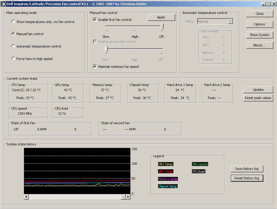

Другото, което е, че нямам контрол върху вентилаторите. Пробвах с 2 програми, заключени са
и аз съм пробвал с много програми за вентилаторите в нета и не става
и за това, когато си играйкам на лаптопа, ползвам HWiNFO
програмата има опция за принудително включване вентилатора на макс

Те вентилаторите със сигурност се пускат на високи/максимални обороти при тези температури, а и най-вероятно процесора и видеото тротълват, иначе ще видим температури над 100 градуса и пушек. За вентилаторите на лаптоп аз ползвам това:
GitHub - hirschmann/nbfc: NoteBook FanControl
Ако няма точния модел се избира подобен и се тества дали се променят оборотите на вентилаторите.
