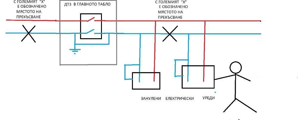

ена рисунка за сведение на автора на темата... набръжке
пп
чек са пофаля къф съм добър художник
Редактирано от дръндю (преглед на промените)
преди 21 минути, jhoro написа:
Точно тогава - нулевия проводник НЕ СЕ ПРЕКЪСВА!
Хайде - да не е толкова категорично!
До едно място - „върви“ дву-поводна инсталация. До там, докъдето всички връзки са „твърди“ - разклонителна или щепселна кутия. После става три-проводна, като „нулата“ и „неутралата“ се събират преди ДТЗ!
Въпросната ДТЗ ще защитава само уредите, свързани след нея.
Да може да се модифицира системата. Примерно от етажното табло до таблото на апартамента се пуска допълнителен нулев кабел, който служи за заземителен. От таблото се окабелява на всякъде, като стандартна трипроводна линия. Това е компромисен вариант разбира се.
