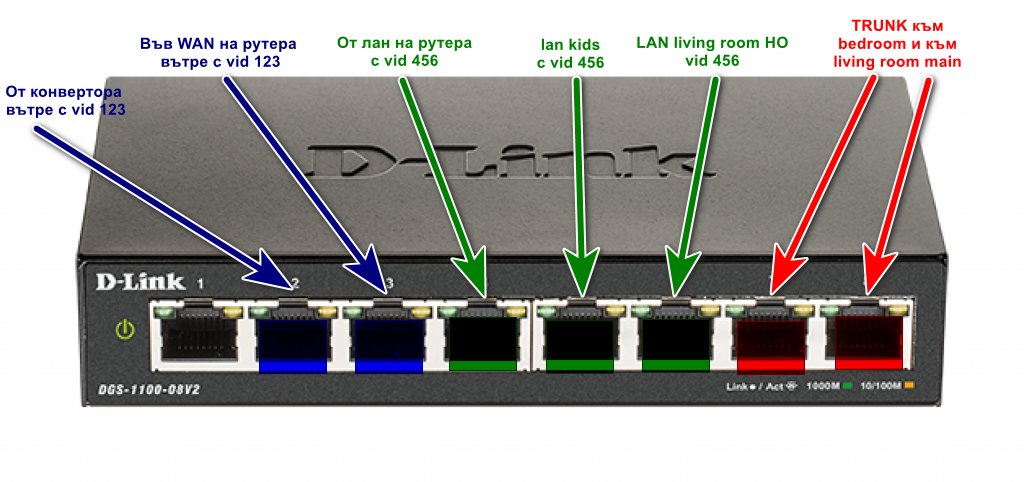

  • С колегата @mpavlov още снощи дискутирахме и стигнахме до следното решение: Ще се правят нещата по първата схема с 3бр. умни суича, като ще се посреща първи суич по този начин нещата ,
, а другите два суича ще са в двете проблемни стаи ! Логиката е проста, чисто сепариране на локалната и мрежата на вива в два сегмента!
Това дори ще е модела на суича , които ще се закупят предвид плана 300мб/с.
Варианти има още, но това е най-евтиният вариант , който ще излезе около 210-220лв. като ще има качество на услугата навсякъде!

Джони, защо са тия гимнастики от суича във WAN на рутера, после от LAN на рутера обратно в суича? С една 2011-ка няма ли да стане по-елегантно?
преди 28 минути, Rammkopf написа:
Първо гледам максимално евтино, има по един лан кабел към стая, трето трябва да е гигабит (300 мб/с план), всички клиенти да са в една ЛАН за достъп до NAS  ... има решения и други но по-скъпи!
Тъй, де. :D КАто гледам схемата пак, нещата могат даже да се опростят до 750Gr3, според мен.
Ether1 - връзка с ONT.
Ether2 и 3 - bridge1 за LAN Kids и LAN Living Room HO.
Ether4 и 5 - bridge2, trunk към Living Room Main и Bedroom. Тези даже можеш да ги качиш на 1 порт на рутера и зад него да ги засуичиш през 5-портов суич, за да си оставиш един свободен интерфейс на рутера.
И в 5 порта влизаш безпроблемно. Или пропускам нещо?
преди 2 минути, Rammkopf написа:
То може , но 3бр. хекса са по 115лв. са си над 100лв. повече от другият сетъп!
Братле, чакай, чакай, никой не ти говори да купуваш 3 хекса, сакън! На теб ти трябва само 1 рутер, после зад него си слагай умни суичове, като искаш да си тагваш VLAN-ове. Нямаш проблем. :) Макар че с моя вариант не се налагат умни суичове, така както аз си го представям. Затова питам, дали не пропускам нещо.
