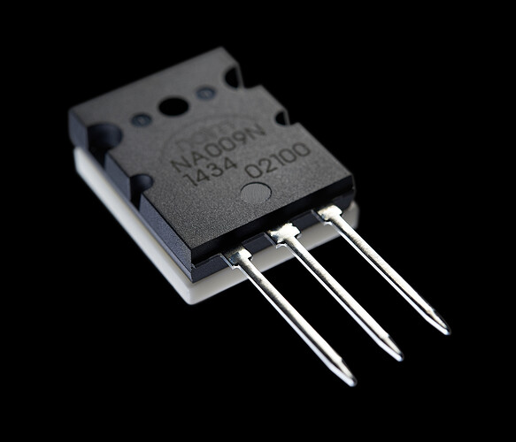

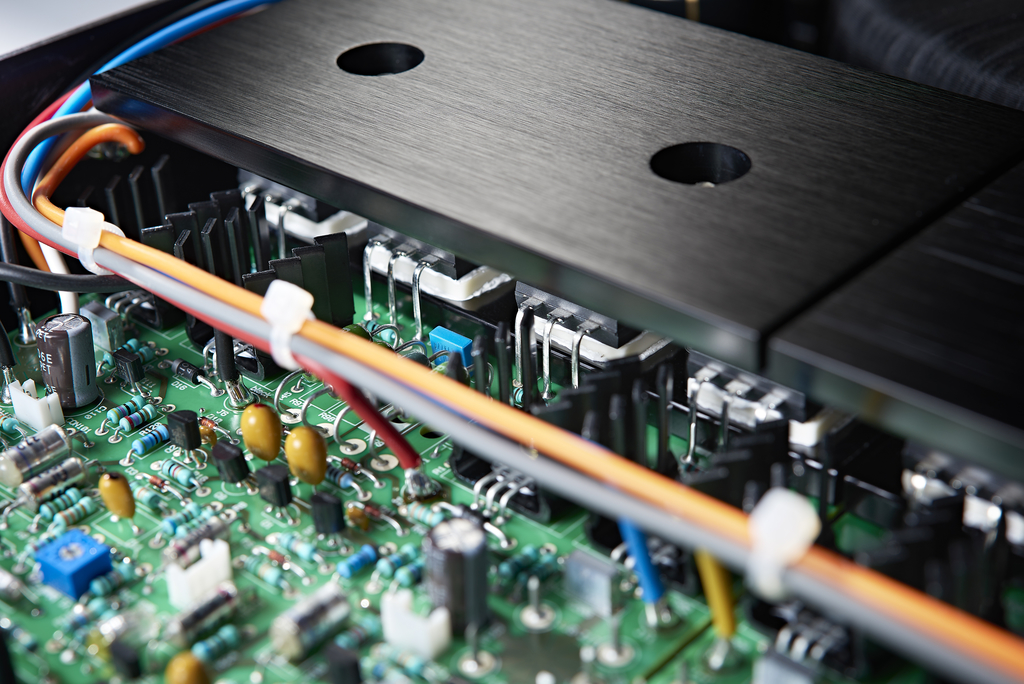

За транзисторните усилватели (или крайни стъпала) и транзисторите.
Има транзистори и транзистори.
Аз имам късмета и щастието моето крайно стъпало да е с ей такива транзистори:
Според производителя всеки транзистор осигурявал ток до 80 А и мощност до 350 вата.
Стъпалото е с по 4 транзистора на канал независимо от скромната мощност от 80 вата на канал.
Всъщност не знам. Може транзисторите да са и повече, толкова се виждат на снимката.
Черната плоча е радиаторът на единия канал.
Всъщност двете плочи контактуват плътно с горния капак, който е и страничен капак ( с П-образна форма). Капакът е от алуминий с дебелина 5 ММ и всъщност изпълнява и ролята на радиатор.
преди 43 минути, Михайлов написа:
Tranzistor  NA009N  производител  ""Semelab"" Ltd.
„Исках транзистор, който да е много бърз (а не непременно линеен), без никакво време за съхранение, особено при ниски токове, и исках да се изключва при ниски токове.“
И това беше веднъж на уебсайта на Naim на NA007:
„Беше необходим биполярен транзистор със спецификационна комбинация от много висок ток, номинална мощност и честотна лента, далеч над всичко, налично за Naim преди. В крайна сметка беше разработено подходящо изходно устройство след шестгодишно сътрудничество с производител на полупроводници.
NAP 250 използва същите транзистори 007, които бяха специално проектирани за NAP 500. Всеки от тези изключителни компоненти осигурява до 80 ампера и 350 вата, отричайки необходимостта от използване на паралелни двойки транзистори (които винаги имат отрицателен ефект върху звука) .
Допълнителни транзистори 007 се използват в напълно регулираното захранване, което гарантира най-добрата производителност."

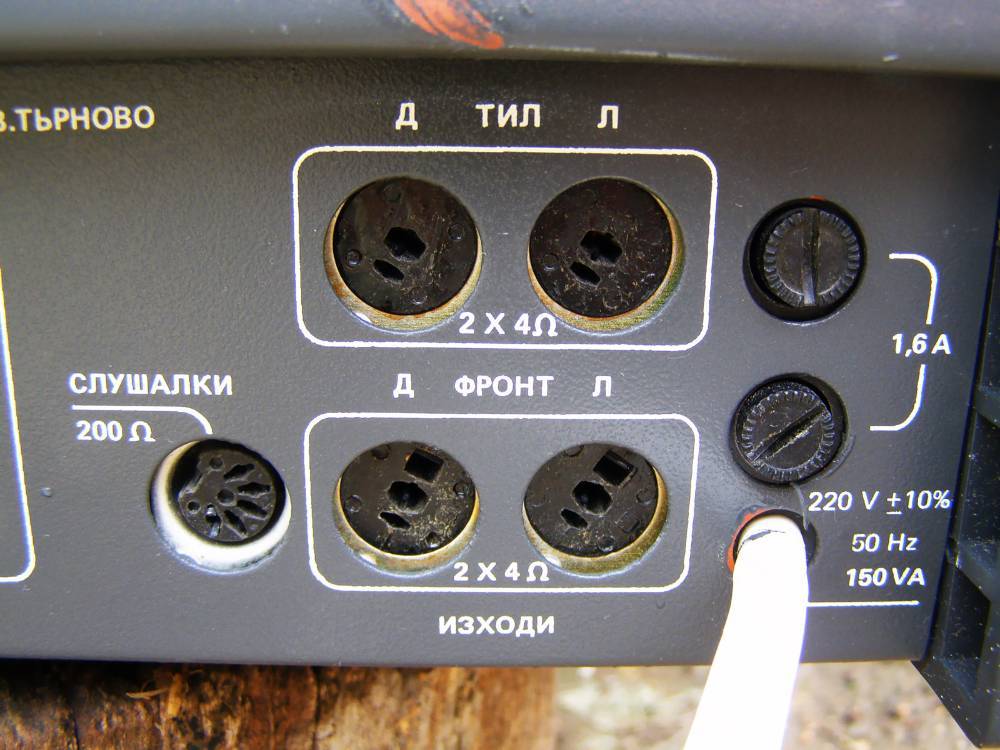

Здравейте,първо да се извиня, че темата може би не е за тук,но не намерих на друго място...Та въпроса ми е,какви и колко на брой тонколони най-мощни мога да закача към въпросния усилвател,без да го изгоря (Респром Студио 2 - 2 х 35 W)
то си го пише... по 4 ома
имай предвид че трябва да ползваш оригинални мъжки куплунги, за да могат да се включват в две положения за "фронталните"
на "задните"  ще свирят по- слабо, заради резистор и кондензатор във веригата
не съм имал такъв усилвател, но така го виждам
в едно от положенията ще свирят само предните...тъй де, ако схемата представена от @цър-вул е на усилвателя,  който си показал
  • 1 месец по-късно...
добре,а защо на горните канали (дето пише ТИЛ) не издават звук ?
преди 19 минути, bevod1301 написа:
Защото си избрал стерео режим ,не квадро.
