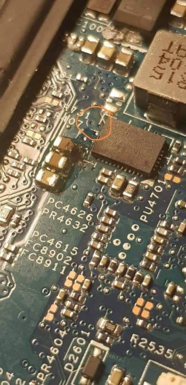

Имам едно питане относно дънна платка на HP Pavilion x360.
Проблема вече е ясен, че са изгорели кондензатори и процесора на захранването.
Явно лаптопа е работил на магия. Понеже след почистване и смяна на термо паста, просто не запали повече. Завърта перката и до там.
Снимал съм изгорелите компуненти и самата дънна платка.
Въпроса ми е дали някой в София може да ги подмени на разумна цена.  Страх ме е да рискувам и да го направя аз.

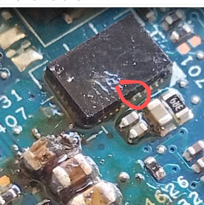

  • Опит за смяна на SMD кондензатор е правен с неподходащ поялник от което е увреден елемента ,вижда се голямо количество колофон около тях също.  Решението.

От снимката се вижда че изгирелия SMD елемент е дал фира. И човека който се е правил на майстор вероятно е използвал поялник и си е мислил, че така ще му се получи, номера и лаптопа ще заработи ще заработи ама на куково лято SMD елементите не се нагряват и запояват с поялник. А със топъл въздух като преди да се сложи SMD елемента се почиства внимателно площадката където се слага елемента старата спойка се почиства като за целта се използва ширмовка. И със загрят поялник се минава върху старата спойка и се почиства, след което се минава, със спирт за да се почисти и при, поставянето на SMD елемента се поставя калай на спойките. Някой използват и калаева паста и като се постави SMD елемента се нагрява с топъл въздух за да се разтече калая по спойките. Но ако трябва да съм честен ремонта ще ти излезне златен на почти половината цена колкото струва лаптопа и после колко време ще изкара божа работа.

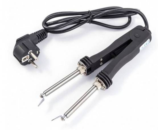

За този елемент може да се използва поялник.
току-що, AAUUXX написа:
Да за този елемент и събратята му може да се използва поялник но много зависи кой и как пипа и да ли му трептат ръчичките. А за изършването, на такава операция с поялник, на тези нежни SMD елементи се иска спокойно пипане без шашкане. И да не трепери ръчичка а човека който е пипал с поялник сигурно е бил новообранец и са му връчили таз задача та даже все едно е прегризал SMD елемента така поне се вижда де на снимката грозно стопен.
Един човек или може да работи със поялник или не може, какви са тези лекции за треперещи ръце и лесна смяна ама то па се оказа трудна и съвсем объркващо стана.

Точно с обикновен поялник съм разпоявал и запоявал SMD кондензатори. Топиш капчица, слагаш и загряваш отгоре и леко го бутваш като се стопи тинола и готово.
Запояването на новия става още по-лесно. Но се иска човек да е умел с поялника. Имам и станция с топъл въздух, но я вадя за по-сериозни неща.
Който обаче иска 200лв и нагоре за смяна на 1 брой SMD кондензатор - пробва се дали от другата страна седи достатъчно голям балък, който да ги даде.
А относно кондензаторите - последно сменях няколко такива на една платчица.
Бяха толкова ситни, че дори с идеално зрение без лупа човек би имал сериозни трудности да ги види.
SMD елементи с над 3-4 крака - голям зор с поялник обаче. Там станцията е незаменим помощник.

Цената е нормална за смяна на този елемент ,да погледнат чипа ,виждам два крака запоени заедно ,ако не е по схема да ги разпоят ,многото колофон около него ме кара да мисля че е правен опит за разпояване или смяна на същия.
преди 10 минути, AAUUXX написа:
Правилно. Правен е опит и не е запоен правилно и е разместен. Това е грешка на сервиза който ми искаше 200лв. Не знам дали нарочно или от некомпетентност.
Все пак за наместване на процесора, смяна на 3те кондензатора и почистване на мястото ще струва 15лв. Та хората мисля, че си заслужават бакшиш. До краят на деня трябва да е готово.
