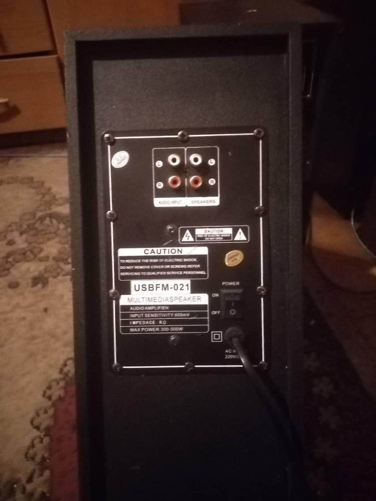

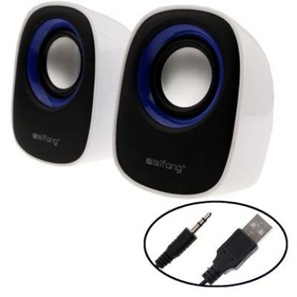

Здравейте изчезна ми звука след свързване на един говорител който само на радио свиреше. И при свързване с компа не свиреше след което въпросния говорител напълно, отказа и като го махнах реших, да си сложа слушалките понеже нямам други говорители. Звук не се появи опитах да увелича и намаля звука но иконата за звука в лентата на задачите направо си заби без да се затваря. Дадох рестарт на системата и след рестарта звук няма и иконата за звука я няма, windows казва че няма инсталирано, устройство.Ос е windows7 ultimate. Погледнах в управление на компютъра и диспечер на устройствата да ли драйвера е там но го няма пуснах sfc scannow. Но резултат никакъв нямаше. Съмнявам се за заминала звукова карта но все още немога да потвърдя, да ли е заминала или не утре смятам, да пробвам с говорителите на един приятел. Да видя да ли ще изкара звук и евентуално да взема звукова карта на usb. Говорителя който бях свързал е ето този   незнам какъв модел е и не видях никъде да го пише.Ако някой знае от какво може да е проблема ще се радвам да го сподели както и останалите мнения на взелите участие. Благодаря прдварително на отзовалите се.

  • Как я свърза тази тонколона ? Аз AUX вход не виждам да има а само изходи, от което следва да си изгорил вградена аудио карта на компютъра?
  • Щом не ти вади звук от изхода на дъното и на слушалки, няма много за чудене. Нарисувай как свърза 3.5 букса към чинчовете или снимай "творението си".

На левите чинчове пише Audio Input

Колоната я бях свъзал с кабел 3.5мм чинч който няма aux и го срезах от единия край и бях го съединил с кабел жак мъжки 3.мм. А чинчовете ги бях свързал правилно на audio input

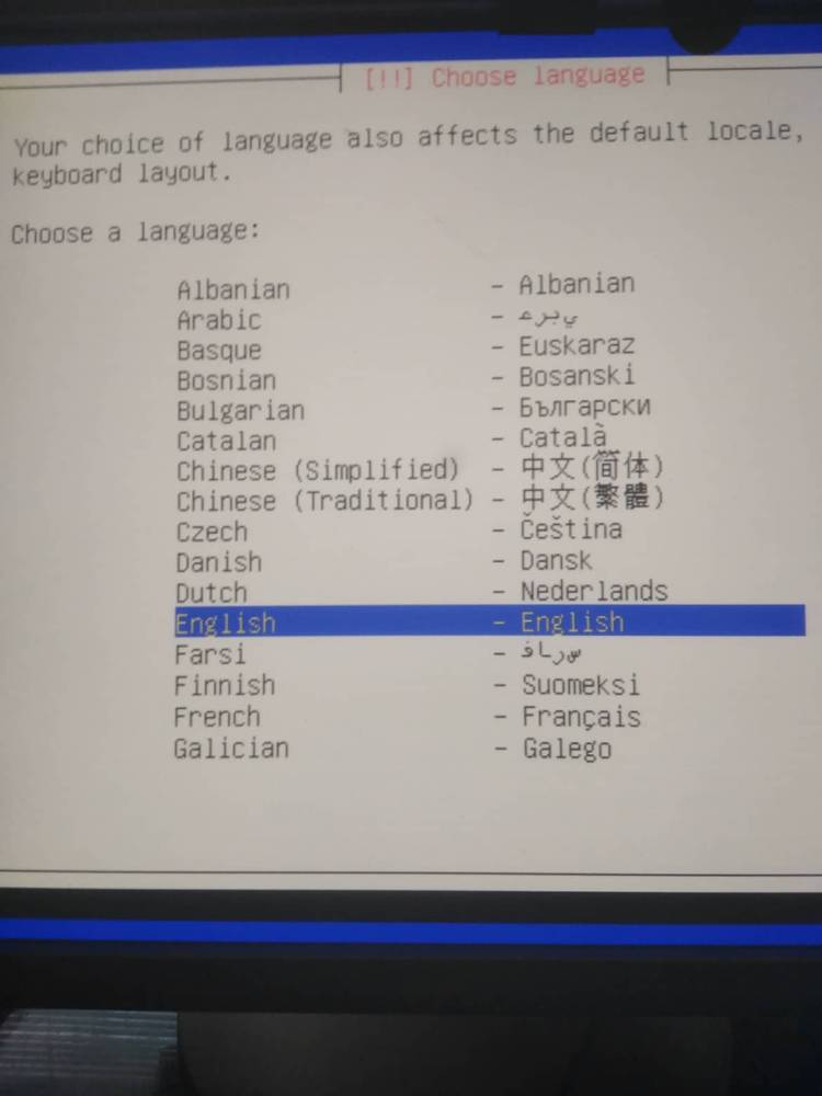

Зареди една жива дистрибуция на Linux за да провериш дали е в изправност аудио картата.
Може ли линк за linux и да постнеш и да го запиша на флашка
В сервизите услугата е разрешена погледнах и в msconfig но та до сн ощи присъстваше докато не деинсталирах драйвера и не го качих от сайта на дъното. Ефект за сега няма само в  програми и компоненти се вижда че има инсталиран дрйвер за звука но в диспечер на устройствата не се показва никъде устрокството. Сега записвам отново на друга флашка ubunto да буутна от него щото на другата флашка не ми я отчете нещо и не стартира системата

Сега свалям тази версия на ubuntu 4.10 https://old-releases.ubuntu.com/releases/warty/ като съм дал да се сваля това CD за инсталиране на AMD64 незнам да ли е правилното щото преди не съм ползвал ubuntu
преди 6 минути, vlado1985 написа:
Тази е много стара и също може да не тръгне ,пробвай с версия ubuntu-16.04.6-desktop-amd64.iso

Със ubunto 4.10 като дадох ентер и стига до това меню и забива
Прекалено стара версия е ,защо не опита с версията 16.04.6 ?
