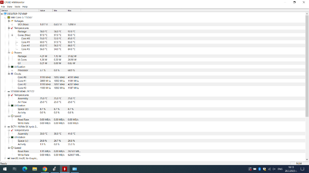

Преди седмица получих служебен чисто нов лаптоп dell Vostro i5-1135g7, забелязах много високи градуси на процесора при работа не повече от 10 Мин.Моля споделете това нормално ли е!

От тази снимка нищо не се разбира, реалната температура в момента колко градуса е?
Това което се вижда на снимката е някаква минимална темп. и след това максимална.
Виж на снимката какво имам предвид! снимка

В момента не мога да покажа друга снимка, ситуацията е такава, че просто за момент вдига 90 градуса и след това ги свали на 60-58 всичко се случва за секунди да задържи 89-90 градуса.Лаптопа е чисто нов!

Чисто нов купен от магазин за техника, вдига на моменти до 90 градуса за няколко секунди (1-2) когато го използвам, в покой стои на 50 градуса.
