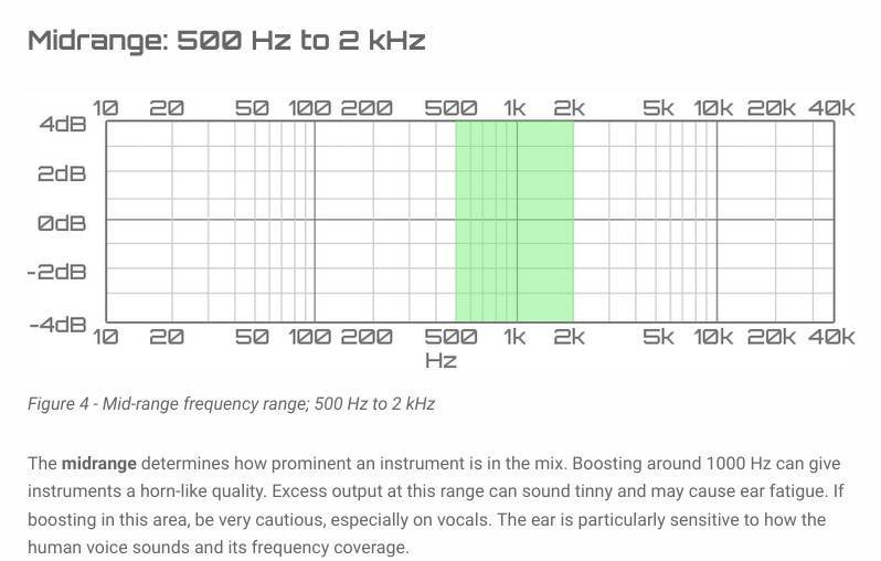

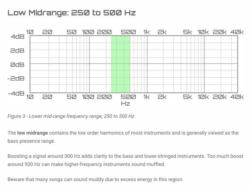

Ти 500Hz за ниска честота ли ги броиш ?
преди 1 час, AAUUXX написа:
 MID bass, в диапазона ниски- средни.
