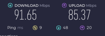

Обещах да ви напиша как се разреши проблемът ми след подадената жалба към доставчика на интернет. Първо да честитя Никулден на всички и по-специално на имениците, ако тук присъстват такива - живи и здрави! Значи, два дена се занимаваха с мен, сменяха рутера с друг, опитваха връзка през други градове, правиха какви ли не опити, накрая се оказа, че има силно замръсяване на ефира от други рутери. Дори си свалих програма на телефона, която анализира колко излъчвателя има в моя район. Право да ви кажа, моят се оказа най-силен ;) , но това не ме успокои. Странното беше, че по едно време докато техниците се "гмуркаха" по шахтите на улицата, имаше период, в който скоростта ми достигна до 73 Mbps. Обяснението по-късно беше, че е моментно. Лошото бе, че по това време мина някаква от ЕнергоПро и изключи за няколко минути тока, дали за да засича показанията не зная, но след нея пак скоростта падна. Сега поне до около 50Mbps достига. Аз си мислих, че нещо съвместно правят нетаджиите  с тока, а то просто било съвпадение. Обясноха ми, че честотата на рутера е 2,4 GHz и че може да работи на 5 GHz, но понеже компът ми е старо поколение не може да си "говорят" на по-висока честота. Дори ми пуснаха !00Mbps за да видят дали ще има някаква промна. но уви! Послдно ми предложиха да ми оставят един лан-кабел, който с твърда връзка да ми усигурява от рутера по-висока скорост. Ами, това е. Очаквам да получа нов лаптоп (повод иам) и тогава, може би ще има щастие за мен.  Видях, че техниците се стараха много и имаха търпението да ми обясняват и да пробват какво ли не, за да ми решат проблема, за което им благодарих. Разбрате, че не съм техническо лице и обясненията ми са такива, както са достигнали до мое разбиране. Дано при вас не се получават такива неприятни проблеми. Замислям се за оптичен интернет, но не ми се дупчат стени. Ще видим: нека да поживеем, а времето ще каже своето.
Въпреки, че лаптопа е стар - проблема е в Wi-Fi адаптера - че не поддържа Wi-Fi 5    802.11ac на 5 GHz.
Купете си някакъв USB адаптер и нещата ще се подобрят.
