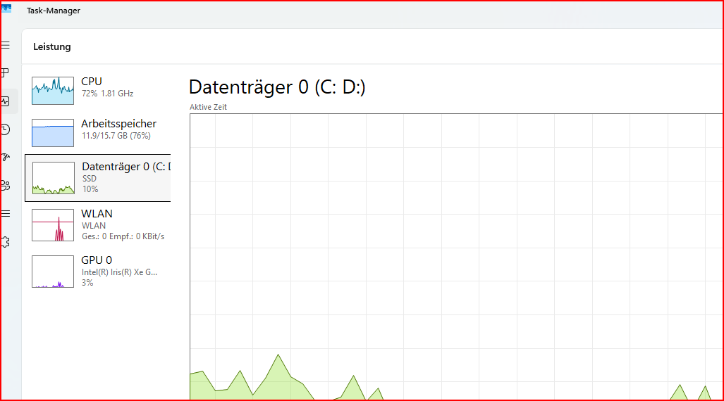

Това е пиково, но паметта е на 60% постоянно.
Как така пиково. Процесорът е 5 процента. То дискът, ако така работи постоянно на 70 или 80 процента, естествено че скоростта на нета няма да добър на лаптопа. Зает е с други работи.
Да не ти показвам, как работи при мен - дига и по-големи проценти. Без да се отразява на нета.
Но трябва да рестартирам на Уиндоус, а в момента не ми се занимава.
преди 5 минути, jhoro написа:
При мен дискът е едва 5 процента. Много рядко става до 30 процента активност. 70-80 процента активност не ми звучи добре. Както и видео 0 процента.
преди 23 минути, АСПЕКТ написа:
При теб е SSD - при мен е HDD и то старичък - 5400 rpm, Cache 8 MB

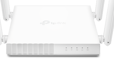

WiFi Speeds AC750
5 GHz: 433 Mbps (802.11ac)
2.4 GHz: 300 Mbps (802.11n)

Тези LED индикатори са (от ляво на дясно)
  1. Захранване. Когато свети - включено, не свети - изключено, мига бавно - системата се стартира или се извършва надстройка на фърмуера, мига бързо - WPS връзката е в ход.
  2. 2.4GHz Wireless.
  3. 5GHz Wireless.
  4. LAN - при теб не свети, щото няма нищо свързано по кабел.
  5. Internet - ако е зелено е ок, ако е оранжево - нямаш достъп до Интернет.
Пп. 2 и 3 са за двата канала на Wi-Fi - при теб и двата са включени.
