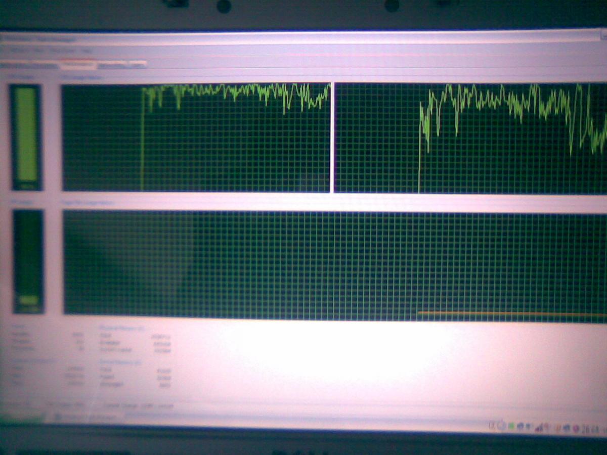

Зов за помощ !!!!! Случката е следната решава приятелката ми да ми разглежда лаптопа това се случи миналото лято на горещините . Решава че ще излезе на вън с приятелки и го забравя на спалнята включен и през целия ден го е пекло слънцето от прозореца . Като се прибрах и си влязох в стаята не обърнах внимание , но се заслуяах и чух че охлаждането вие като двигател без масло ! Изключих го и пак го бключих нищо студен е а охлаждането работи на макс. Мъкнах го по сервизи и във всеки сервиз ми казваха различно нещо : 1-изгорял хард диск 2-изгорял южен мост 3-изгоряло видео 4-изгоряло дъно 5- изгорял северен мост . Странно аз горе долу разбирам материята , но не чак толкова че да съм сигурен . В сегашното му състояние лаптопа си зарежда всичко но е много бавен , процесорът е постоянно на максимално натоварване иначе музика тругва клипчета нчкакви тръгват даве и слабите игри тръгват макар и да забиват . Въпросът ми е възможно ли е при някоя от тези повреди лаптопа да има някакво "междинно" нови на работа и ако не моля да ми кайете евентуално какво може да е , защото в крайна сметка лаптопа се включва зарежда нищо че е бавно и пак става за нещо . Има ли шанс това да идва от процесора ? Питам защото вече ми омръзна да давам само пари за диагностики да го разнасям наляво и надясно по сервизи и да не могат да кайат какво му е . ! Не съм пробвал да сменям нищо , ще почакам мнението на хората тук от този форум и тогава ще действам . Характеристика : DELL Inspiron 6400/E1505 Processor - Intel Core Duo T2050 1.6 GHz Per Core 1GB of Ram 256 MB Video Installed 160 GB hard Dick SATA. МОЛЯ ПОМОГНЕТЕ . Благодаря предварително ! П.С. - прикачената снимка е на натоварването на процесора в спокойно състояние без да е отворена нито една програма !
Ами явно нещо товари процесора - виж в Processes откъде идва това натоварване.
(Нищо чудно да става въпрос и за вирус.)

ще направя нещата които ми казахте а относно процесора в процеси няма процес който да му взима мощта просто така си седи ! но преинсталирах windows-a около 5 - 6 пъти , хард диска го форматирах от друг компютър и го пробвах на другия ми комп . Съмнявам се да е харда или да е вирус , а проблема да започна след "пърженето ". Както казах цял ден включен на спалята и го е пекло слънце вечерта се прибирам и охлаждането вие на макс а е студен !!!!

забравих да добавя ако помгне , че не се изписва точната температура на процесора пише че е 28 градуса по целзии , а като го докосна и ме изгаря !!!

ами и аз мисля така , но така пише , кликнах и на Show processes from all user's и пак нищо няма натоварване !!! Седя и гледам изумено като магаре !
лаптоп и 28 градуса само ако го ползваш на северният полюс! Повреден е датчика или не мери вярно...

Ами и аз мисля така , но интересното е , че само на процесора не мери реално на другите се ги докарва на верни стойности !
