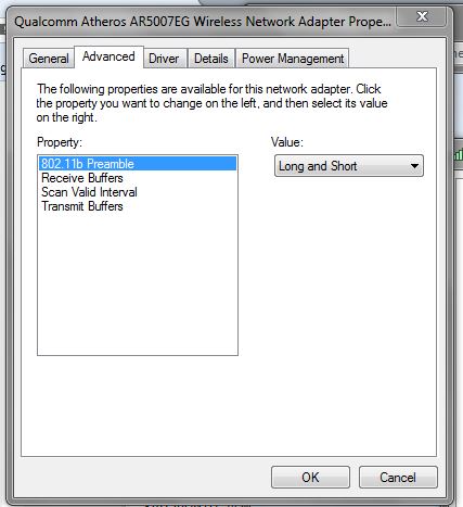

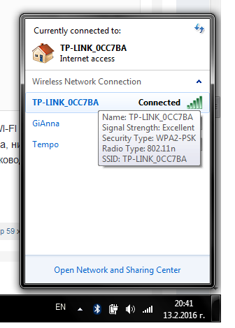

Здравейте. И аз като колегата Loc_dogy от миналата страница имам малък проблем с Далеч /Близу/. : )
По договор имам 50 mbps download, което като го разделим на 8 и идва малко над 6 МБ/с. След проверка на скоростта в спиидтест.нет с поне 2 различни сървъра - през лан са си същите тези 50 mbps, но през wi-fi идват почти половината (около 20-25 mbps ~ 2.2 МБ/с). С рутер (маршрутизатор) TP-Link WR740N съм (с 1 антена и поддържа до 150 mbps). Безжично се свръзвам с лаптопа и телефона към рутера. Адаптера на лаптопа е Atheros 5007EG, дори от неофициалния чешки сайт на Atheros свалих и инсталирах последния излязъл и подходящ за моя win7 x86 драйвър. Ръчках какво ли не (като настройки на wi-fi картата - качвам скриин да покажа колко и какви настройки имам).
Между другото пробвах и с друг рутер TP-Link WR841N, който е с 2 антени и е до 300 мbps - положението е същото.
От какво може да е и къде да "пипна" че да го оправя? Благодаря предварително.
преди 39 минути, mcm написа:
Нали виждаш какво пише на синият текст? 802.11б. За да получиш това, което имаш на кабела по WI-FI свързване, адаптера на лаптопа и на смартфона трябва да имат стандарт  "n"  а не  "b"  Нито си написал какъв ти е лаптопа, нито телефона за да погледне човек и да ти отговори. Сега остава сам да си отговориш, като прочетеш техническите ръководства на двете изделия. Но разлика по WI-FI и "на кабел" винаги ще имаш.  Жичната ти връзка винаги ще е по добра.
Адаптера,който има вграден в лаптопа е стар модел и с ограничена скорост.Можеш да решиш проблема,като си купиш външен усб мрежов адаптер.Например този TL-WN821N .
преди 11 минути, Димитър 59 написа:
Ще е още по добре, ако е 822N. Поне в цялото му жилище ще има много добър сигнал заради двете малки външни антени. А и цената на двата модела е съвсем поносима, за да избере 822N. Митко! Това е като допълнение към твоя отговор. Коментираме само лаптопа, понеже на телефона не е възможно смяна на модула за WI-FI.
Давам пример с мои телефони. И на двата ми модела адаптерите са до 72 мегабита. Приемам с около 48-52 мегабита , което за мен е съвсем нормално за работа на телефон с интернет.
Аз имам на единия лаптоп TL-WN823N.Той е с размер като малка флашка.По договор съм на 50 мбпс.С  кабел и с този адаптер,пак ги дава всичките 50мбпс...Предишната година бях с оптичен кабел и 100мбпс.С тази флашчица,безжиччно свързана с рутера, ми показваше на speedtest 80 мбпс!Когато свалях торенти,вдигаше скорост малко над 8 мб/с.При тази голяма скорост на сваляне безжично,чак ми блокираше рутера,затова бях ограничил да сваля до 6мб/с.

преди 2 часа, Димитър 59 написа:
Ти хубаво ги постигаш тези скорости, ама както си ги написал - не са толкова големи. :giggle1:
mbps или mbit/s е едно, а mBps - малко по-друго. Има-няма - 8 пъти. Download скоростта ти е "малко над 8 MBps". (ако е 8 mbps е умрЕла работа)
преди 1 час, jhoro написа:
Умрела работа ама за теб,щото не виждаш какво съм написал или пък толкова разбираш,за което си оправдан!Писал съм че свалях торенти с 8 мб/с ,а за скороста на интернета че е била в този момент 80 мбпс .
Благодаря на уважаемите господа за включването...наблюдавам небивал, а също и неочакван интерес по моя въпрос.
Иначе да отговоря - Лаптопа е Asus X51RL (доста стар - към 5-6 години), а телефона е Samsung Galaxy S3 със 72 bmps лимит, като на колегата @Стефан по-горе.
Учудвам се, че при положение, че безжичния адаптер на лаптопа (който наистина е стар) поддържа до 54 mbps и при договор имам 50 mbps..някакси не успявам да се доближа до тези 50 mbps.
Между другото това с външният адаптер е много добра идея...дали ще е този на Tp-Link или някой китаец от Али.... предполагам пак ще е по-добрият вариант.
Но да допълня - в момента съм с чужд рутер (на един приятел) WR841N 300 mbps и мрежата е 802.11n, ако сегашния адаптер на лаптопа ми поддържа само b или само g - то би трябвало да ми изкарва мрежата с едно червено хиксче (по спомен де). : )
преди 1 час, mcm написа:
На безжичните адаптери,които са с  802.11g ,наистина им пише до 54 mbps,но това го дават като максимум,а реално достигат скорост около 15 до 20 mbps.За да излезе червено хиксче,с чуждия рутер,той трябва да е настроен да работи само на 802.11n ,обаче по подразбиране обикновено там настройката е смесен режим: g+n .

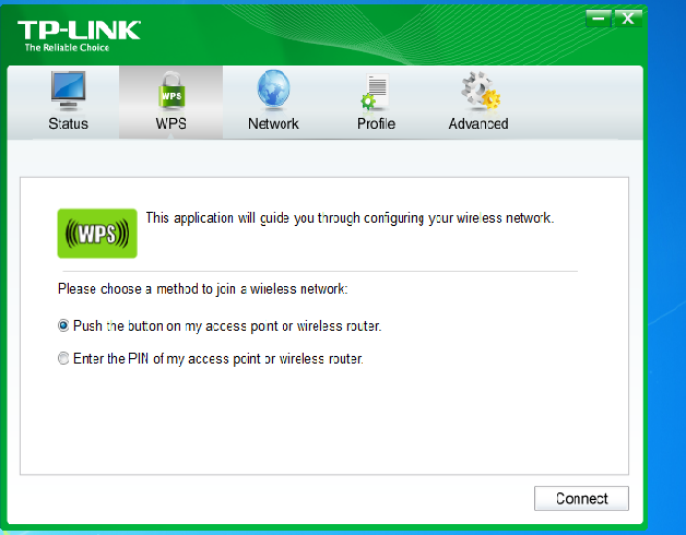

Здравейте. На скоро си купих  Безжичен USB адаптер TP-Link TL-WN722N 150Mbps, свързах го към настолния компютър и съм доста доволен от него заради липса на  досадните кабели. Но в другата стая сигнала от рутера е доста слаб и непостоянен. Може ли споменатото устройство да осигурява точка за достъп до други безжични устройства ? Или трябва да си купя нещо от рода на
"Разширител безжична мрежа TP-LINK TL-WA850RE, N300, директно захранване"?
преди 15 часа, gabrio66 написа:
Може, но както си го написал - това е единствения wifi адаптер на компа. Може или да приема, или да излъчва - не и двете. Ако свържеш компютъра с LAN кабел (към Ethernet адаптера) или ако имаш втори адаптер (вграден или външен като този) - тогава вече можеш да направиш bridge м/у двете и да препредаваш.
преди 11 часа, jhoro написа:
Много благодаря за изчерпателиня отговор! Ако реша адаптера да излъчва сигнал, как точно трябва да действам? Да натисна бутона на рутера WPS  и бутона на адаптера WPS или от адаптера  да избера WPS като е на снимката? Правят ли се  накъкви допълнителни настройки? И как точно да разбера дали адаптера излъчва сигнал след като няма индикатор за това ?
преди 1 час, gabrio66 написа:
Ако искаш "адаптера да излъчва сигнал" - тоест да си направиш локална мрежа, базирана на адаптера (машината на която е сложен) - рутера изобщо не го гледаш. Както ти казах преди - от него ще взимаш интернет достъпа, но по друг начин.
WPS (Wi-Fi Protected Setup - Защитена настройка за безжичен интернет) е начин/метод за бързо свързване на безжично устройство към рутера.
Настройки - да , но за тях по-къдно и то, ако си решил да правиш това. Индикацията ще е новата мрежа, със зададеното име (SSID), която ще се вижда.
преди 2 часа, jhoro написа:
Благодаря за компетентната информация. За сега ще се откажа от тази идея, но ако все пак реша да е приложа ще се консултирам отново с вас.

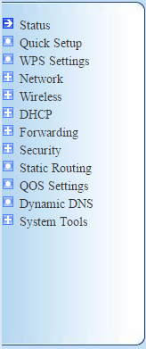

Здравейте,искам да си направя мрежата примерно да може да се свърза максимум 1 човек към нея,обаче си нямам и на идея как става и реших да пиша тук.
Прилагам и снимка как изглежда менюто ми за настройки на рутера.
преди 1 час, pringles написа:
Вместо снимка - кажи марката и модела на рутера.
