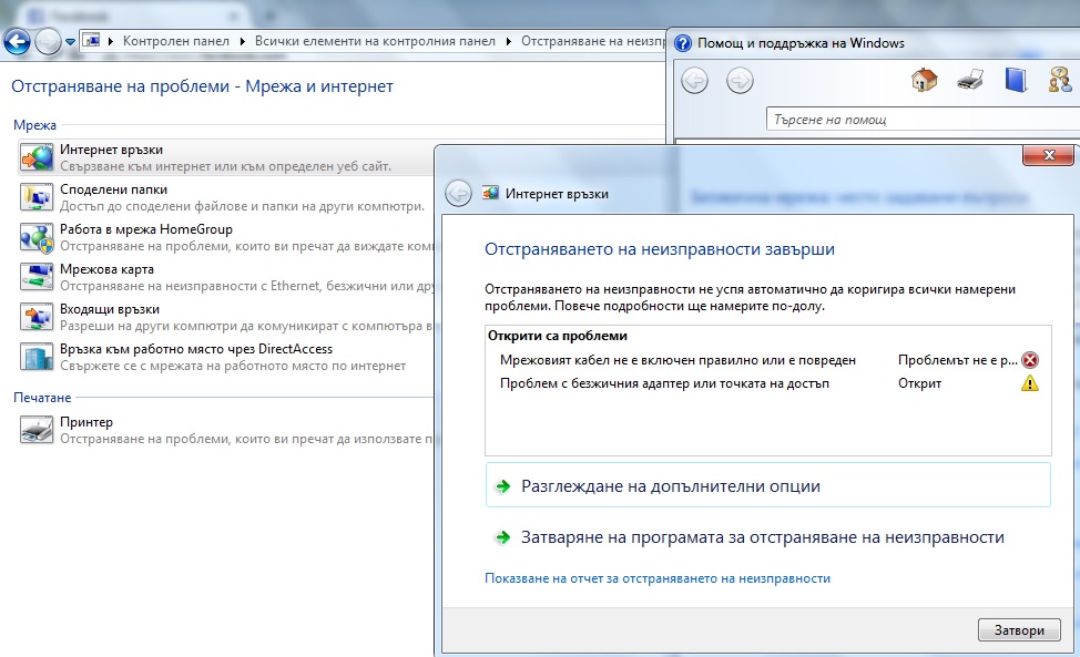

Ето още един скрийн когато стартирах диагностика, ако ще е от полза не знам какво да правя. Пише че има някакъв проблем с безжичната връзка

По-нататъка нещо не мога да те разбера
Имах предвид да тестваш с Линукс в Live режим, за да провериш дали самата wi-fi карта няма някакъв хардуерен проблем. Шота, който си качил последствие не помага особено.

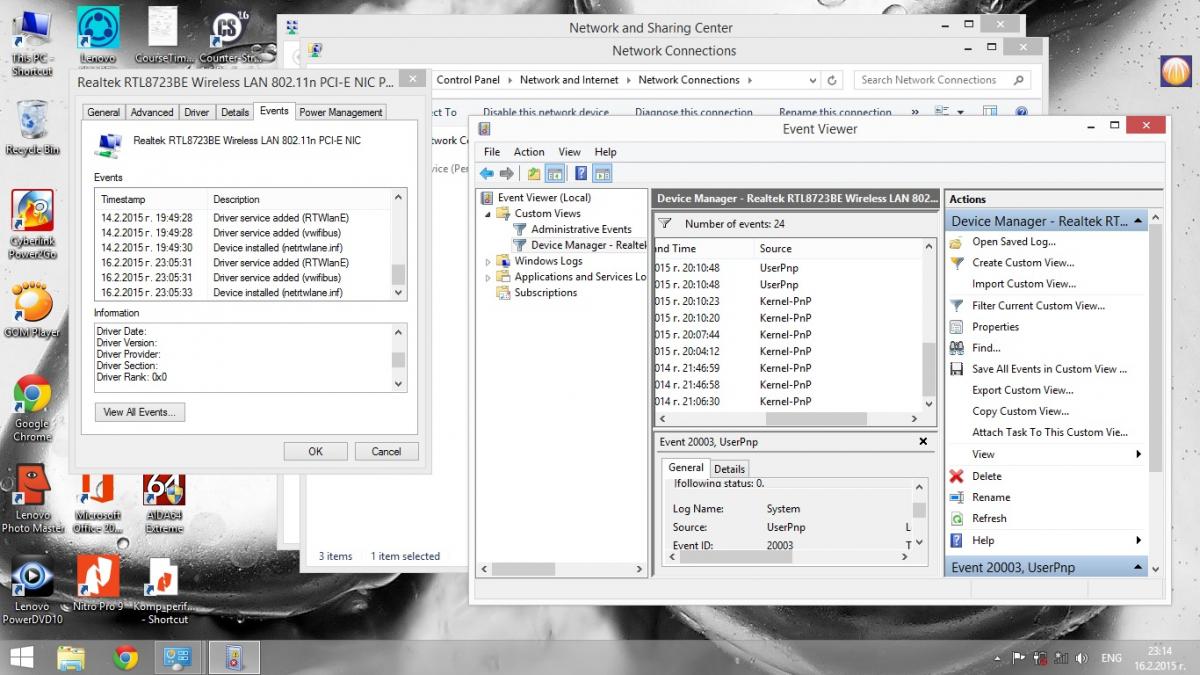

прикачих файл на някакви логове
post-355750-0-31192600-1424122019_thumb.

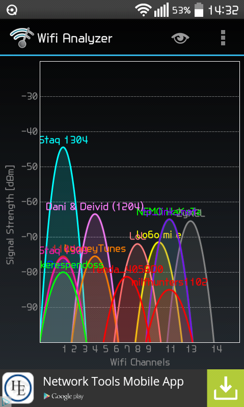

Здравейте съфорумци възникна ми един проблем с WiFi връзката. Значи живея в общежитие и наскоро позволиха прекарването на интернет от външен доставчик. Съответно на добрите хора от Близу мрежата им може да се ползва от повече от един компютър единствено с суич или безжичен рутер. И както се случва винаги всички са с безжични рутери.
 И никой не си е настроил рутера всички ги оставят на Auto настройки и компетентните техници от Далеч не казват на хората да си настроят като хората рутерите. Поради смущения от чужди сигнали скоростта на нета е меко казано жалка, от 50 мбит на към 5-25 мбита... Ето картинка да видите за какво става въпрос (аз съм Staq 1304).
post-79085-0-92252700-1430307424_thumb.p
Въпросът ми е , освен да ходя да се моля на хората да им настроя рутерите има ли какво друго да се направи?
Тук не става въпрос само за ползване на 1, 6 и 11 канал, а и за сила на сигнала, не ми трябват смущения от 11 и 12ия етаж и стаите покрай мен.
