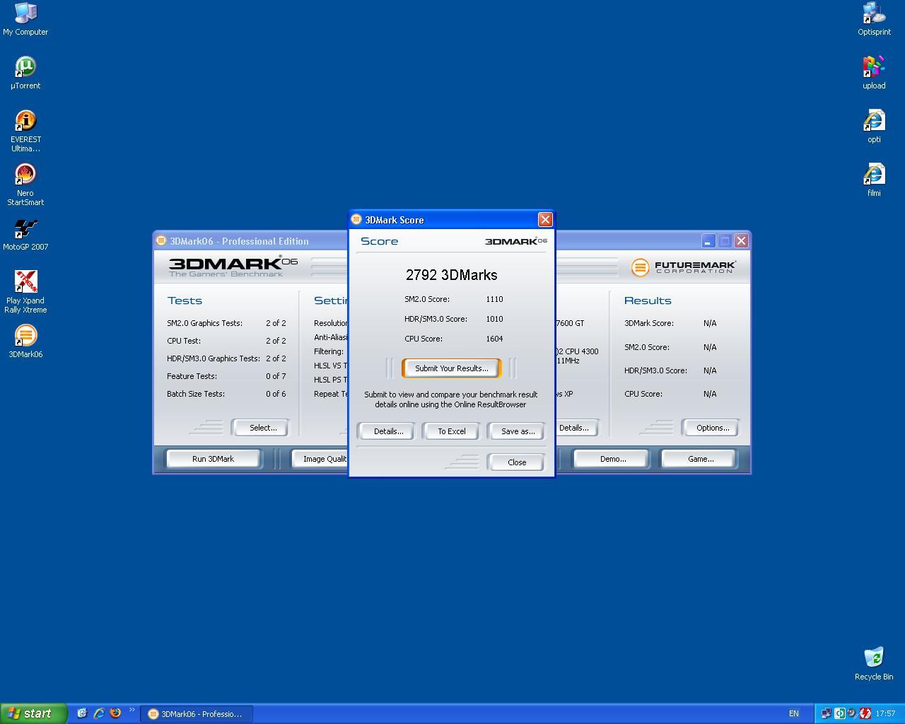

Незнам как се получи но изкарах 3DMark и ето резултата: 2792. Ето и една снимка с резултатите
Оказа се че проблема е във видео картата. Компютъра е в гаранция и имам възможност да си доплатя за по-добра карта. Спрял съм се на Nvidia 8500GT, 256MB GDDR3,128 bit ( http://vali.bg/?group=1,14,222&article...cle_content.php ) или Nvidia 8500GT, 512MB DDR2,128 bit ( http://vali.bg/?group=1,14,222&article...cle_content.php ) Коя според вас е по-добра? Приемам съвети и за други карти може и ATi не ми пречи.
