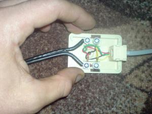

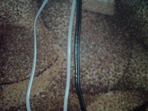

Имам един много гаден проблем, който се появи преди 2-3 месеца-
докато си сърфирам или тегля нещо модема сам се рестартира ,но и след самостоятелния рестарт няма нет и трябва ръчно да се рестартира....и след ката тръгне нета ми дава да попълвам име и парола от my contact.bg :P
Това забиване или рестартиране не знам точно кое от двете го прави през около 1 час и направо много ме изнервя :P
А и на всичкото от горе от както почна да забива модема скоростите през по-голямата част от деня са адски ниски мах 1-2 Mbps ,а аз съм с пакета ADSL TEMPO 12 Mbps....просто нямам думи (живея в центъра на Варна и не може да е толкова бавен нета ohmy.gif ..... плащам 25 лв за "надежден и високоскоростен" интернет :lol6:
Та въпроса ми е дали това е от модема или от BTK-то демек в мен ли проблема или в тях :yanim:
Провери си внимателно телефонният кабел - има ли някакви връзки между стената и сплитера? А между сплитера и модема? При мен имаше едно такова снадено място на кабела и се оказа, че от него ми забива модема или се саморестартира. Сега съм запоил кабелчетата едно за друго, изолирал съм добре всичко и вече нямам такива забивания и рестартирания. Просто за Интернет е нужна мно по-сигурна връзка, докато телефона си работи нормално и с разхлабени връзки по кабелите. Ако не звъни на съпорта(0800100) и ще пратят човек на място да провери. Сега се сетих и една интересна случка:

значи аз имах същия проблем близо 4 месеца.какво ли не сменяха техниците,но проблема се оказа в мрежата до вкъщи, защото кабелите и свръзките са морално и физически остарели(от 70-те години на миналия век).понеже заради мен няма кой да подмени линията се отказах от бтк и трябва да си плащам неустойка защото от бтк непризнават,че не ми доставят некачествен нет.дано проблема при теб да е в модема защото иначе ще береш ядове.....
