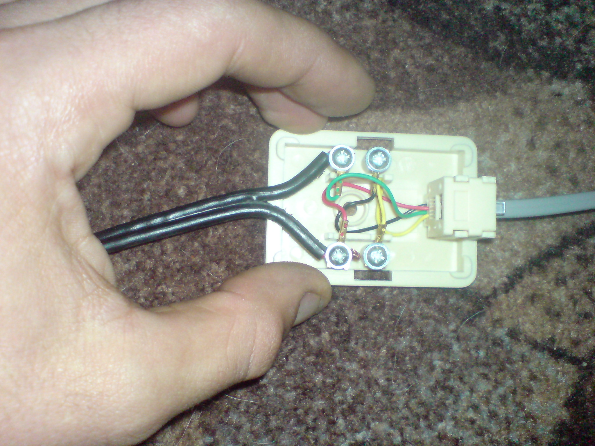

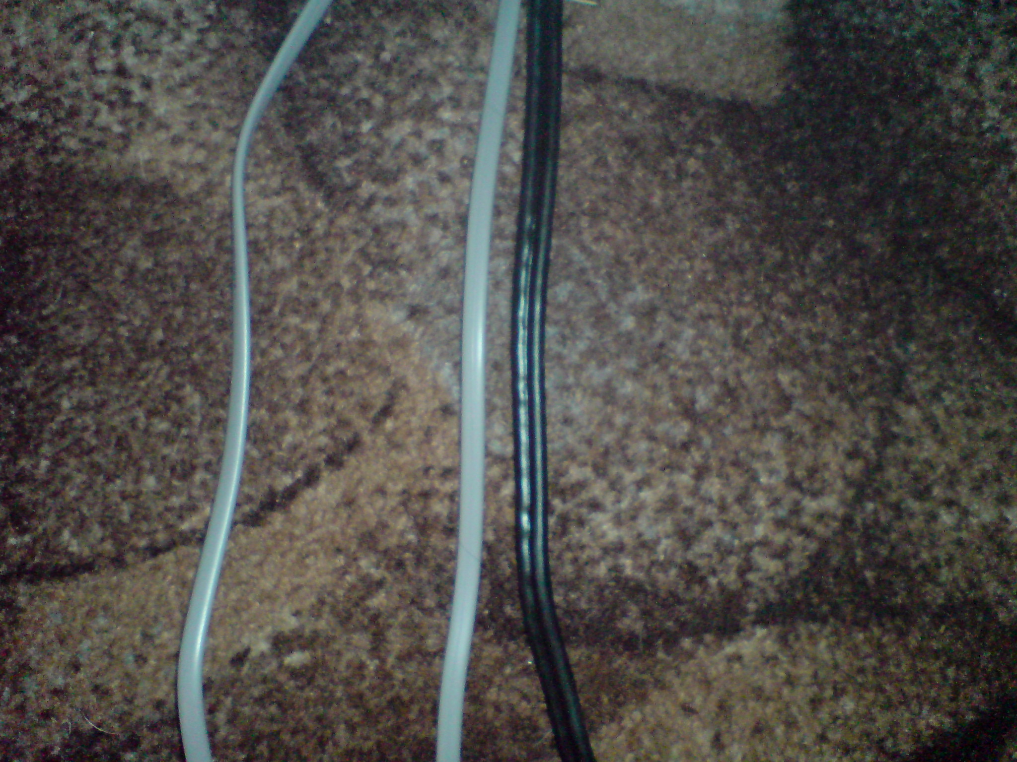

Извинете ме забравих да спомена "ИНЖИНЕРИТЕ" само ми прекарваха домашния телефон(аз BTC - ADSL го закачам със затворени очи вече) защото нямах такъв (беше ненужен до момента) дължината на кабела ЗА ДОМАШНИЯ телефон е около 30 метра или нещо такова не съм го мерил за това питам има ли значение кабела а аз иначе съм с WI FI на лаптопа и кабел за домашното ПЦ кабела за домашното ПЦ съм го кримпвал сам защото модема трябваше да бъде на бюрото ми а аз не искам а за горе споменатия кабел ето снимки и наистина е дебел
post-183103-1233080133_thumb.jpgpost-183103-1233080056_thumb.jpg и сечението е доста голямо многожилен е ако е необходимо да покажа сечението мога да поразглобя малко и да го снимам и него
PS: другата кутиика с филтрите също е свързана

Ами лошото на този кабел е, че не е усукан и щом дължината е към 30м. има някакво значение. Началото на този кабел при тебе ли или някъде отвън на къща/блок? Идеята е, ако може да включиш модема преди целият кабел и да видиш как е. Другият вариант е да ги извикаш и да кажеш, че искаш телефонен кабел с усукани проводници (примерно им кажи ТРПВ). cool.gif
благодаря icemans но няма как да пробвам преди кабела за6тото е навън в кутията на стълба и няма как а като го прекарваха им казах 4е искам нормален усукан кабел дори им казах по български от онзи кръглия кабел бе дето е като коаксиален само 4е е за телефон дори им го показах оба4е те не бе спокойно този е по здрав, хубаво 4е е по здрав ама аз не искам здрав аз 6те го укрепя с тел ако трябва ама ми прекараите от хубавия не здрав кабел. Всичко това без резултат все едно не съм им казал ни6то и така. аз работя във фирма за и-нет и долу горе имам представа от кабелите (проблема с нашата фирма е 4е нета е супер бавен) освен да се обаждам и да дигам скандали друг вариант не виждам
Редактирано от krasio_dilov (преглед на промените)
Ами какво да ти кажа? Моят съвет е да отидеш в най-близката сграда на БТК, да намериш техниците и просто да хванеш някой и да му обясниш най-спокойно за какво става дума и просто да го помолиш. Надявам се да има успех! С кавга трудно ще стане! cool.gif
така като гледам кабела сякаш от ЧЕЗ са правили инсталацията :)
все пак звънни на 0800100 да проверят колко ти държи линията с този
абе и аз им казах че не искам да ми прекарват нова ЕЛ инсталация ама те не ме чуха все пак 6те звънна на въпросния телефон да попитам утре. благодаря за инфото все пак
