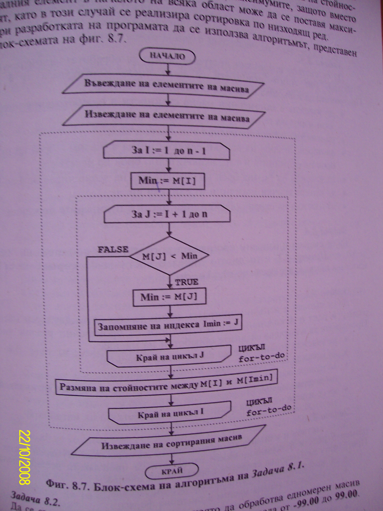

Мерси за предишната задача... сега имам друг проблем трябват ми 2 блок схеми. Програмите ги имам. Ето условията и самите програми:
program p1;

Хмм... какви са тия блок схеми ? Я обясни по-подробно какво точно трябва да се направи. И м/у другото къде учиш и каква специалност си ?
Eто пример за блок схема:
Задачите не са за мен а за един познат. Мисля, че учи е Техническият но не съм 100% сигурен.
Задачата е такава: Да се направи задача на паскал, която въвежда елементи на двумерен масив с равен брой колони и редове, като се изведе сумата, минималния и максималния елемент измежду всички елементи, които се намират над главния диагонал.
