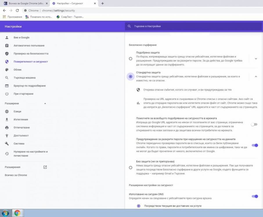

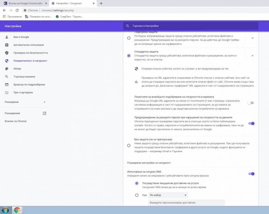

jhfs.jpg.29e8f3c7e509bccd3c38d718a7d6dcd4.jpgЗдравейте ! Сега в сайта прочетох, че Хром направили някой нововъведения. Това, което ми е проблема, е че ми блокира работа с торенти. Блокира торент файловете. Пробвах и с български и с чужди тракери. При мен стана преди около два часа. Сутринта го нямаше. Мога ли да изключа това ? Аз мога да свалям торенти и сега, но трябва да влизам в папката с изтегляния и да запазвам, тоест нормализирам торент - файла. В краен случай така ще карам, ама малко играчка.
В адресната лента пишеш chrome://settings/privacy
и следваш картинките докато стигнеш до Safe browsing и го изключваш.
Рестартираш браузъра.
2697_download%20may%20be%20dangerous,%20
2698_download%20may%20be%20dangerous,%20
Следвах уж указанията, ама стигнах до тука. Кое да изключа или не съм, където трябва ?

преди 14 часа, tulski написа:
Май не си превъртял до дъното

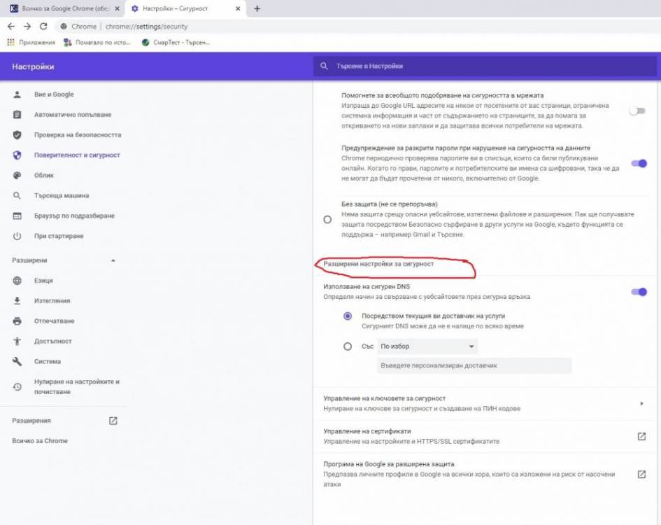

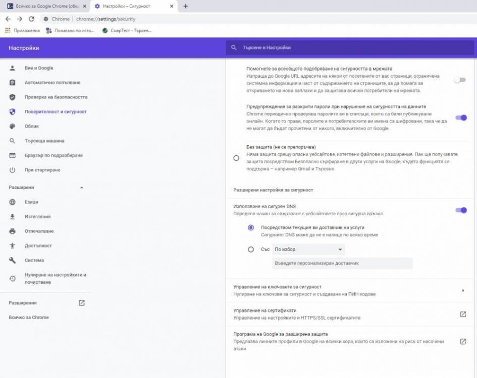

Намерих го това безопасно сърфиране, не разбирам кое да изключа.
Провери зад Разширени настройки за сигурност

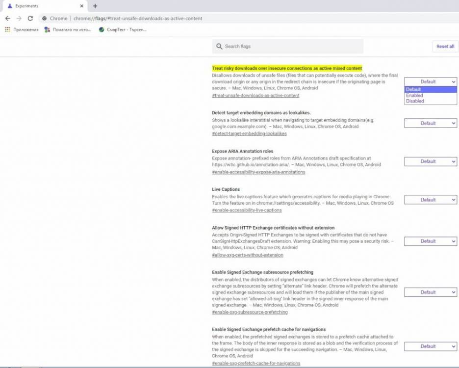

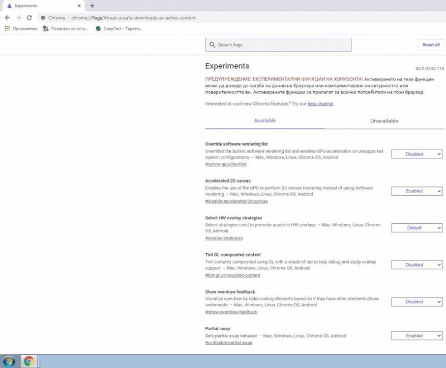

Напиши в адресното поле chrome://flags/#treat-unsafe-downloads-as-active-content
и задай Disabled
преди 1 минута, tulski написа:
Това ли трябва да видя ? На всички ли да задам Disabled ?
Не е никой от тези. Напиши отгоре в Search flags - #treat-unsafe-downloads-as-active-content и ще ти излезе.
Много благодаря за помоща. Единственото е, че при мен излиза, като първа опция, но предполагам това са подробности.

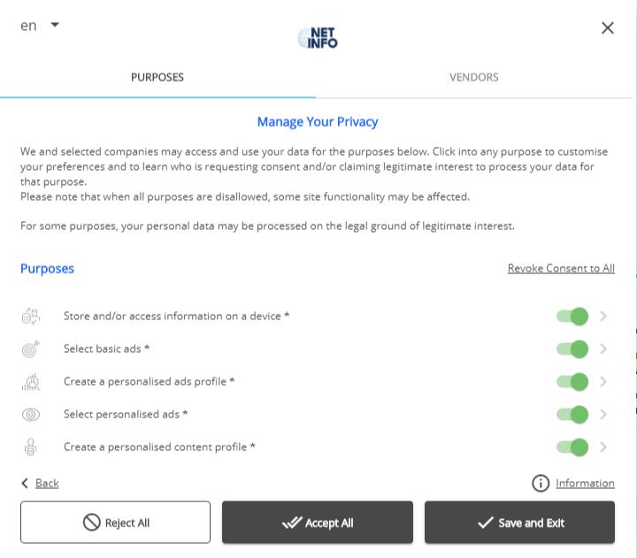

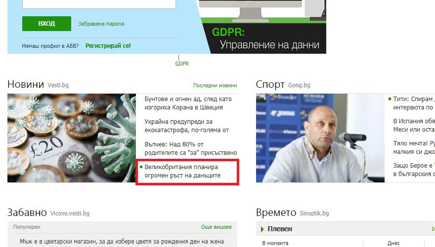

Как да се отърва от този прозорец?
От може би 2 седмици се появява доста често.Пробвах различни варианти които предлага като опция и пак се появява.Сега пробвах няколко пъти като цъкна на линка в червено от втората снимка, излиза прозореца.Съгласявам се с условията, затварям браузъра.Като отворя пак браузъра и цъкна на същия линк, пак излиза прозореца.Няма спасение!
1.jpgupload photoes
2.jpghost images online free
А като изключиш всички (Revoke Consent to all) какво е поведението?
