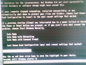

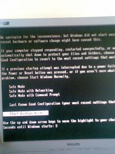

Здравейте, пускат тази тема защото не намерих отговор или решение как да премахна или оправя проблема с моя компютър.Проблема е следния като го включвам ми изписва следния надпис и не знам какво да правя, а пък не ми се преинсталирва пак.Каквото и да избера от следните предложения ми отброява секунди, рестартирва се и пак наново.
Редактирано от vipssladur (преглед на промените)
Last Known Good Configuration
не става с това пак същото
Ако нищо от тези не иска да зареди.Recovery с диска.
нямам диск...в момента не е при мен и в близките 6-7 дена няма да е при мен,затова ако има друга възможност
Eми пробвай в Safe Mode де. Ако не стане, нищо не можеш да направиш без диск. Дърпай от нета, записвай и пак ще питаш.
